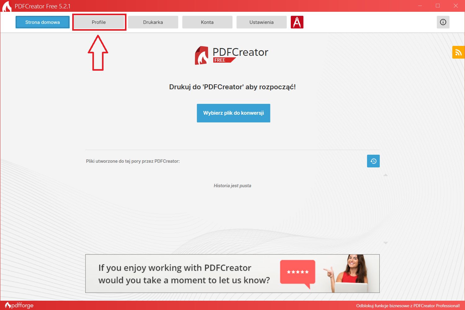

Po uprzednim pobraniu i poprawnym zainstalowaniu uruchom aplikację PDFCreator, a następnie w głównym oknie kliknij przyciski Profile.

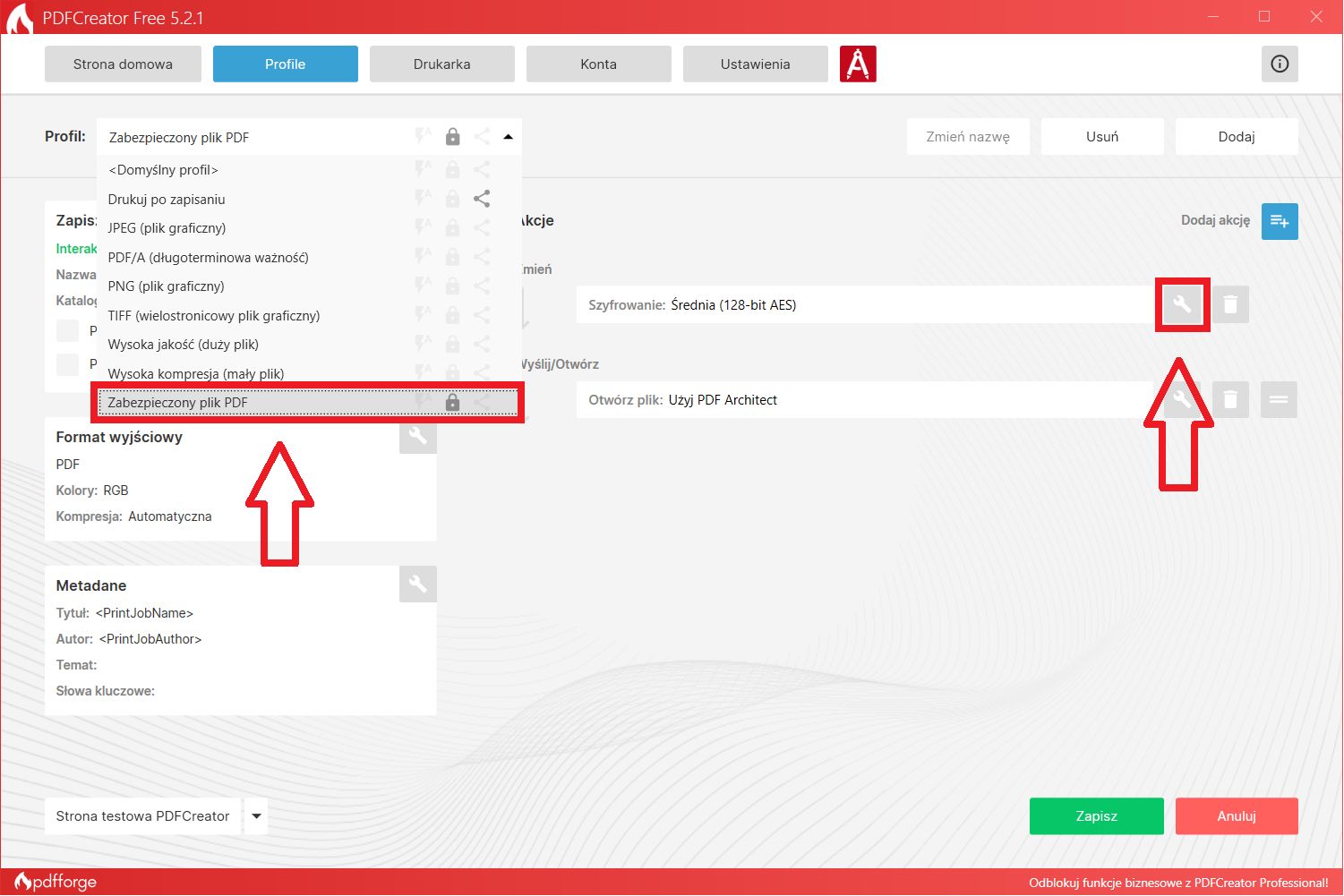

Z listy dostępnych profili wybierz Zabezpieczony plik PDF i w sekcji dostępnych akcji przy opcji szyfrowania kliknij przycisk konfiguracji (ikonka klucza).

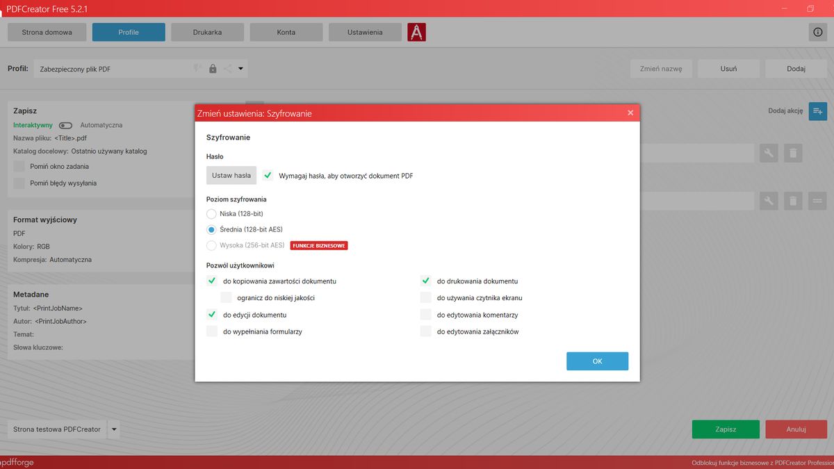

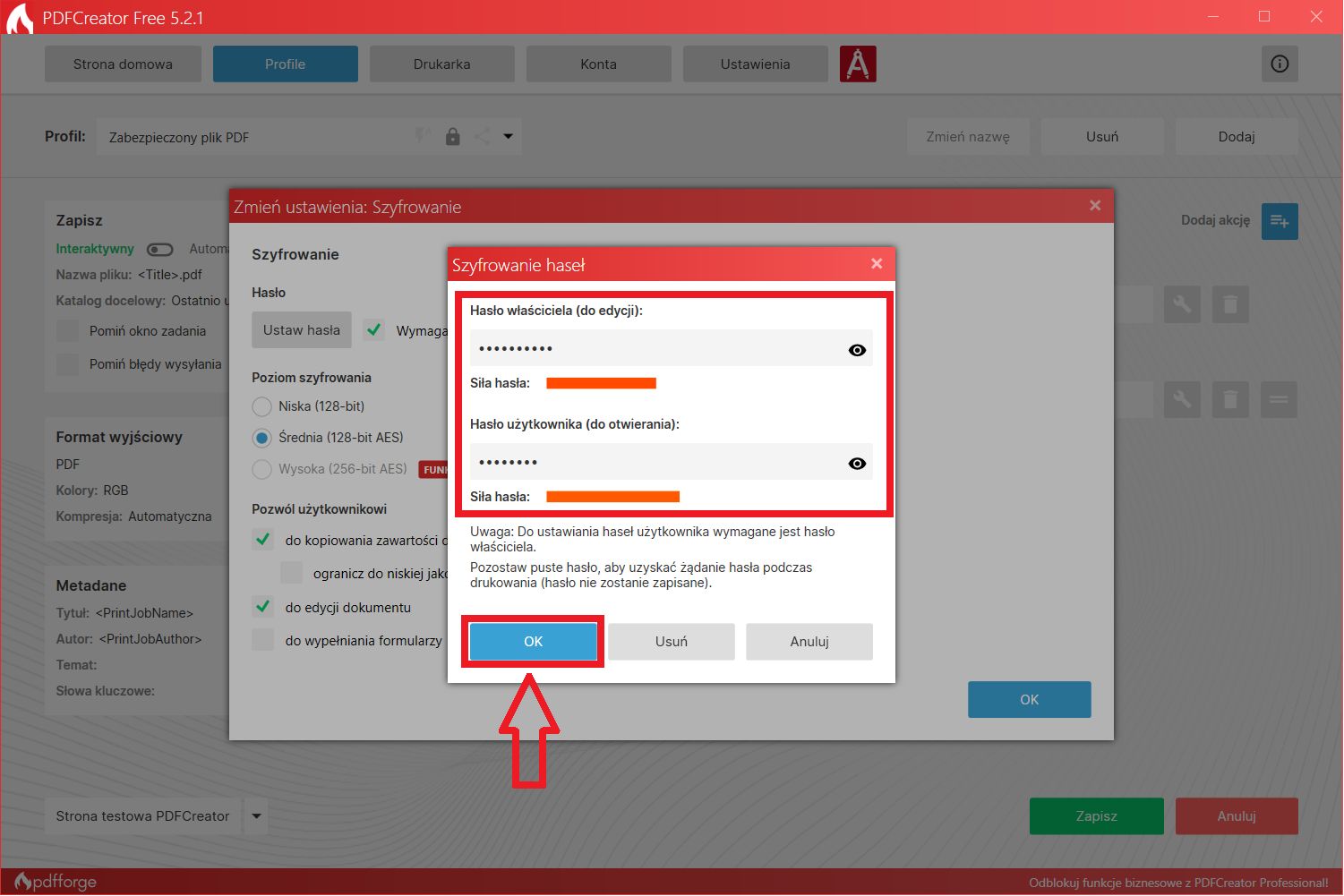

W oknie ustawień szyfrowania kliknij przycisk Ustaw hasła. Wedle uznania zdefiniuj hasło właściciela oraz użytkownika, które umożliwiają zabezpieczenie otwierania dokumentu oraz jego modyfikacji. Operację zatwierdź poprzez kliknięcie przycisku OK.

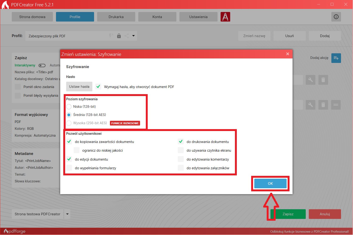

Teraz wybierz poziom zabezpieczeń, a także ustal w sekcji Pozwól użytkownikowi operacje możliwe do wykonania przez użytkownika (np. edycja, kopiowanie, drukowanie itp.). Zatwierdź przyciskiem OK i Zapisz.

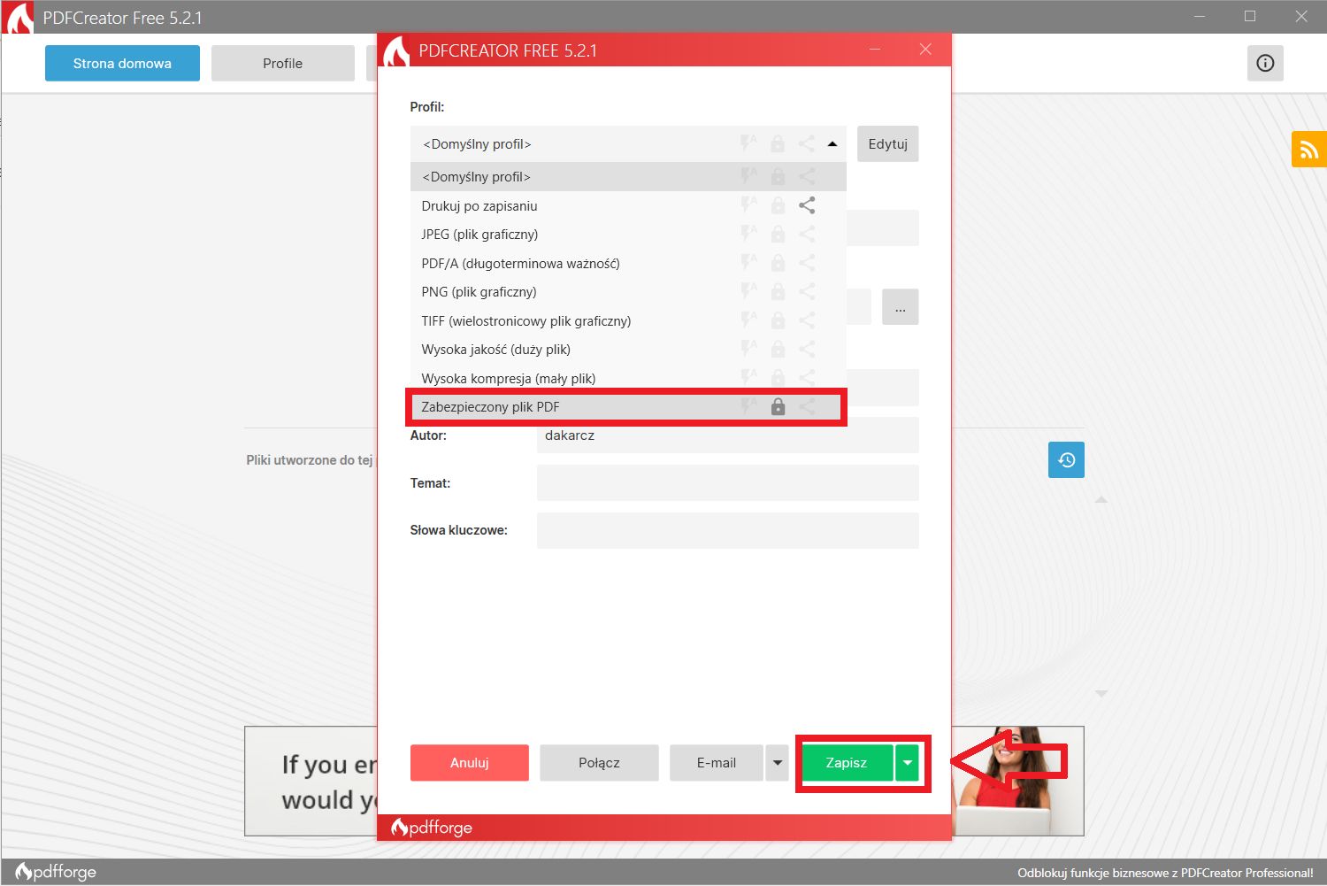

Po poprawnym skonfigurowaniu PDFCreatora możemy teraz przejść na główną zakładkę Strona domowa i przystąpić do zabezpieczenia dokumentu PDF. W głównym oknie aplikacji kliknij Wybierz plik do konwersji i wybierz plik do zaszyfrowania. Następnie z listy dostępnych profili wybierz Zabezpieczony plik PDF i kliknij przycisk Zapisz.
