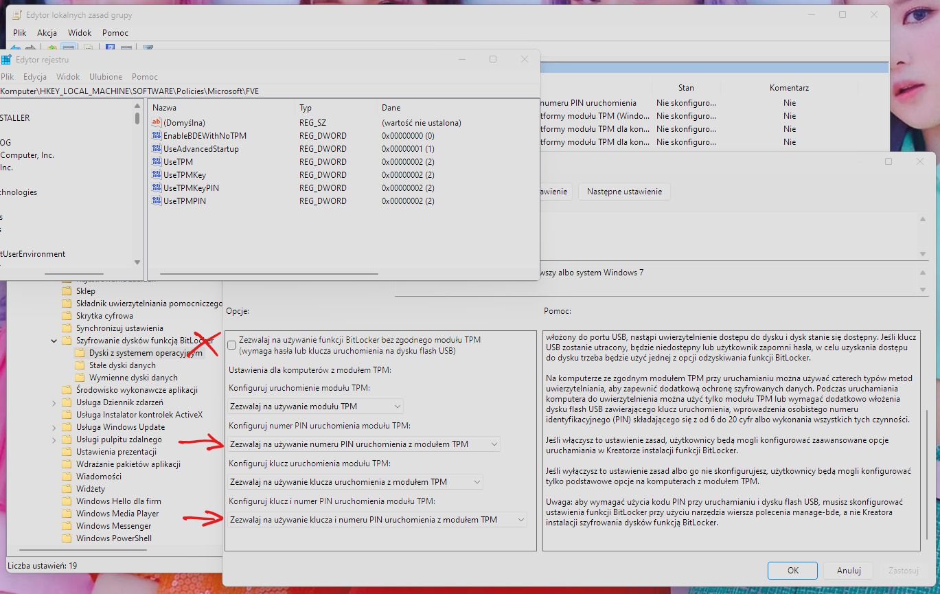

Odblokowanie opcji działania kodu PIN przeprowadza się w Edytorze Obiektów Zasad Grupy. Należy go wyszukać za pomocą frazy "gpedit.msc", w przeciwnym razie nie będzie możliwe uruchomienie go jako administrator, a tylko w taki sposób możliwe jest wprowadzanie zmian w obiektach GPO (nawet, gdy dotyczą tylko użytkownika). Odpowiednie ustawienie znajduje się w sekcji Konfiguracja komputera, w dziale Szablony administracyjne.
BitLocker: GPO dotyczące TPM+PIN
BitLocker: GPO dotyczące TPM+PIN © dobreprogramy | Kamil Dudek
Szablon Składniki systemu Windows zawiera dział Szyfrowanie dysków funkcją BitLocker i sekcję Dyski z systemem operacyjnym. To tam znajduje się potrzebna nam opcja, zatytułowana "Wymagaj dodatkowego uwierzytelniania przy uruchamianiu". Musimy ją przestawić, bowiem jak mówi sam jej opis: "Jeśli wyłączysz to ustawienie zasad albo go nie skonfigurujesz, użytkownicy będą mogli konfigurować tylko podstawowe opcje na komputerach z modułem TPM". Potrzebne są następujące ustawienia:
  • Zezwalaj na używanie numeru PIN uruchomienia z modułem TPM
  • Zezwalaj na używanie klucza uruchomienia z modułem TPM
  • Zezwalaj na używanie klucz i numeru PIN uruchomienia z modułem TPM
Dodatkowo, niezaznaczone powinno pozostać pole "Zezwalaj na używanie funkcji BitLocker bez zgodnego modułu TPM", a samo GPO powinno stać się Włączone (domyślnie: Nie skonfigurowano). Dopiero przy tym zestawie ustawień, możliwe jest zastosowanie kodu PIN. Po ich wprowadzeniu, należy odświeżyć zastosowane zasady grupy, wykonując jako administrator polecenie gpupdate /force.
Polecenie dodawania klucza
W rezultacie powinny się pojawić nowe klucze Rejestru w lokalizacji HKEY_LOCAL_MACHINE\SOFTWARE\Policies\Microsoft\FVE, gdzie wszystkie ustawienia dotyczące TPM będą mieć wartość 2. Gdy tak się stanie, możliwe jest dodanie kodu PIN do zaszyfrowanego dysku za pomocą następujących poleceń PowerShell:
