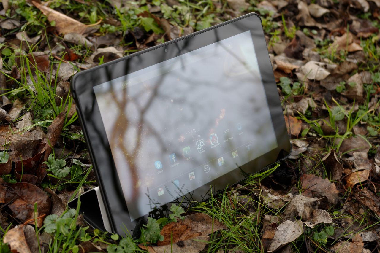

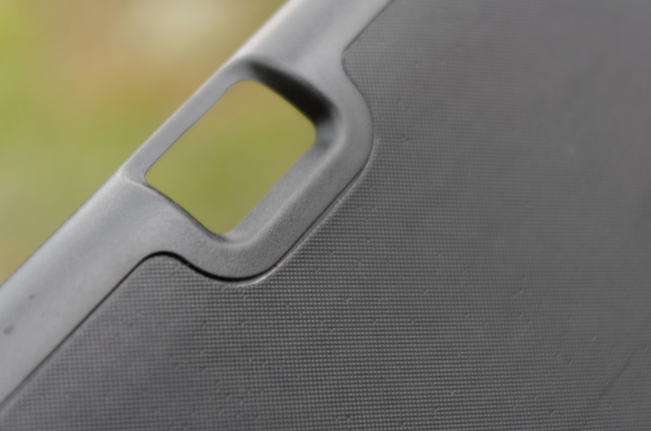

Zestaw jaki towarzyszy tabletowi bardzo mile zaskakuje. Ciekawe z wyglądu pudełko, a w nim oprócz urządzenia znajdziemy także dedykowane etui, słuchawki, kabelek USB, dedykowany zasilacz (na szczęście nie ma problemów z ładowaniem za pomocą innych ładowarek pod microUSB), oczywiście instrukcja obsługi w wielu językach, a także… kabelek OTG. Co jak co, ale tego się nie spodziewałem. Dołączone do zestawu etui nie stanowi przykładu ani oryginalnego wzornictwa, ani również perfekcyjnego wykonania. Jest jakie jest, posiada odpowiednie miejsca na złącza przyciski i sloty, przykrycie nie jest dobrze wycięte i po zamknięciu nieco wystaje, poza tym pozwala na odpowiednie złożenie aby np. służyło za stojak przy oglądaniu filmów. Ogólnie mówiąc nie jest ono złe i cieszy, że producent daje to w zestawie nie wymagając od użytkowników kupowania czegoś zupełnie oddzielnie. Przejdźmy teraz do samego urządzenia.
Pierwsze wrażenia, wykonanie

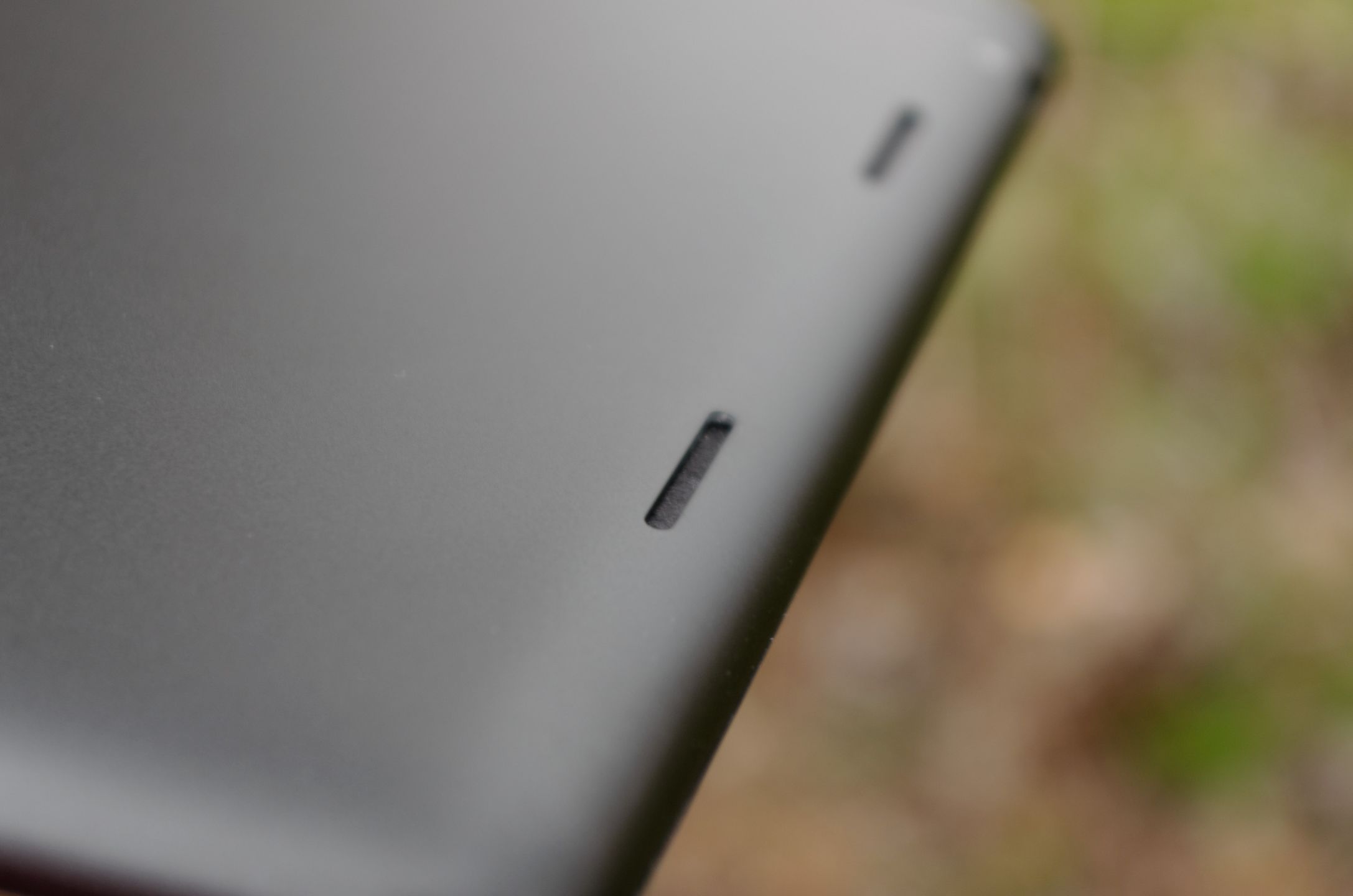

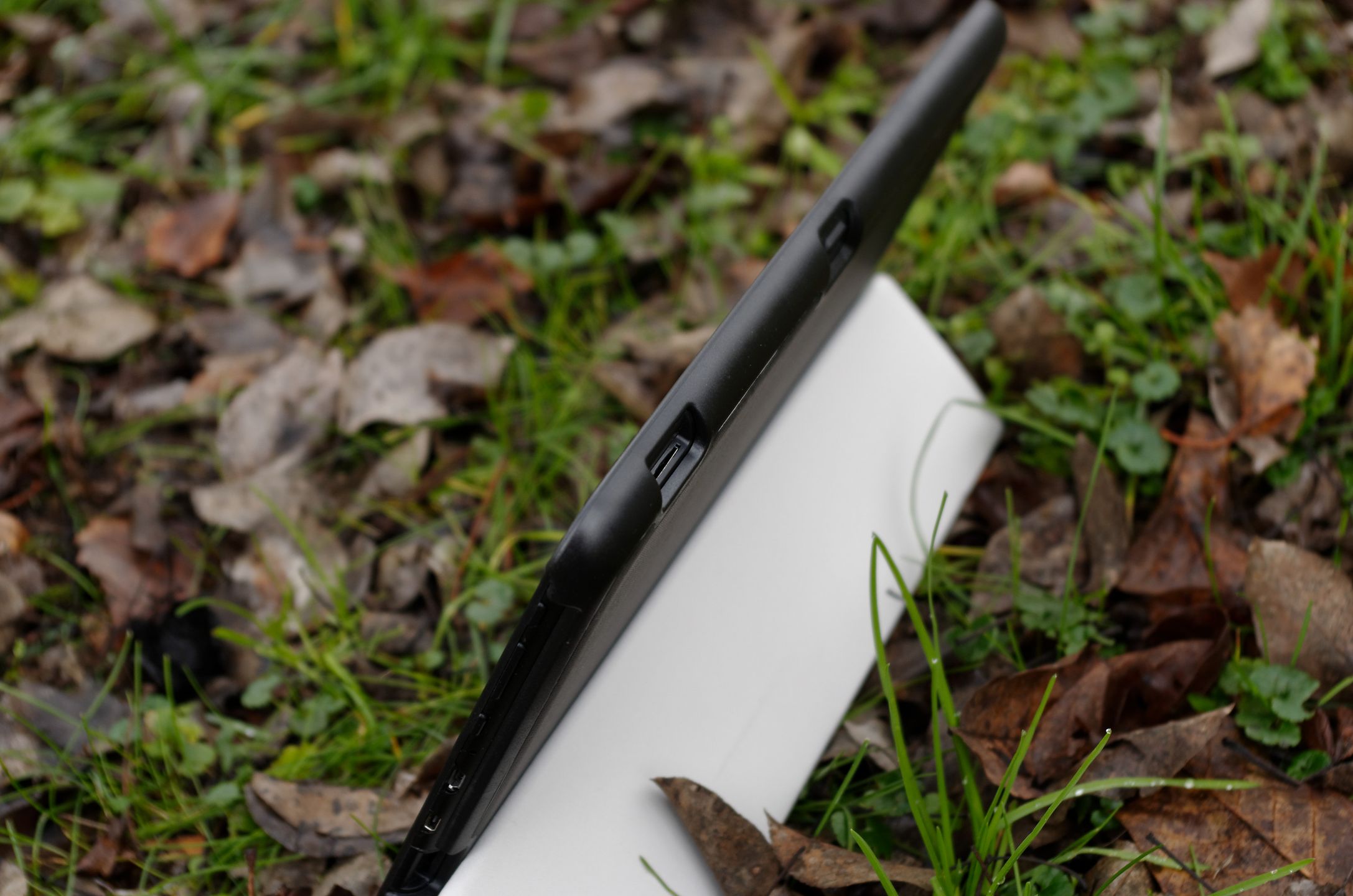

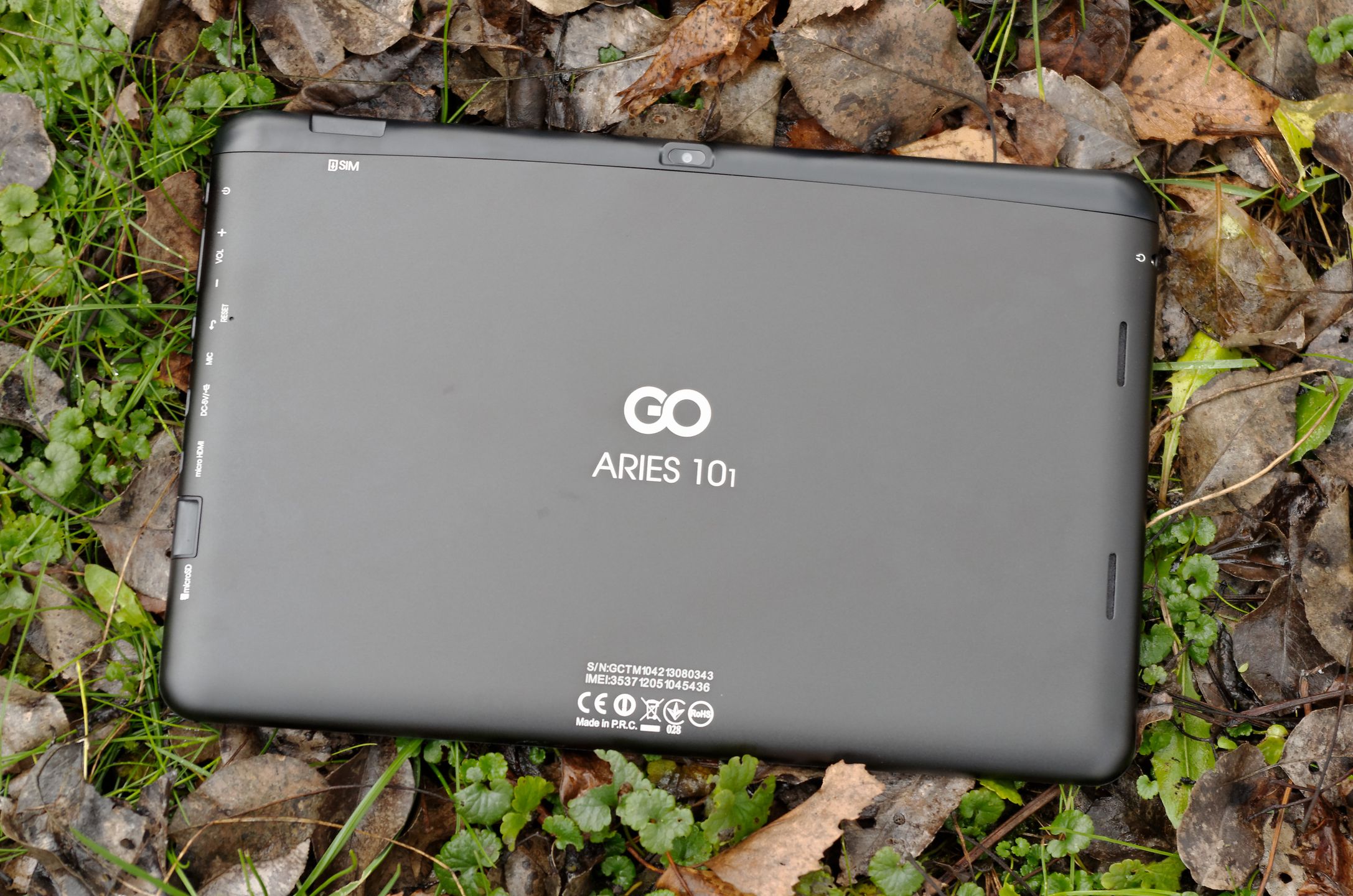

Przód to przede wszystkim ekran, oraz dosyć szerokie ramki, całość jest pokryta szkłem. Nie udało mi się znaleźć informacji o tym, czy jest to Gorilla Glass czy coś innego tego typu, ale po testach z użyciem kilku ostrzejszych narzędzi czy przedmiotów poruszających się po ekranie mogę powiedzieć, że nie jest łatwo je zarysować. Z przodu znajdziemy również przedni aparat do wideorozmów. Tył to przede wszystkim czarny plastik, tam znajdziemy logo producenta i oznaczenie modelu. Pomimo, że jest on dosyć matowy, szybko łapie odciski. Na nim znajdziemy także informacje o tym, gdzie urządzenie wyprodukowano – Made in P.R.C (People's Republic of China), a więc raczej nic nowego. Po lewej stronie znajdują się dwa otwory głośnika, a także słuchawkowe złącze mini jack 3,5mm. Pośrodku znajdziemy drugi aparat, zaś nieco dalej złącze na kartę microSIM. Cała reszta jest ulokowana po prawej stronie – przyciski włącznika, zmiany głośności, mikrofon, micro HDMI, microUSB, a także slot na karty microSD. Przyciski są łatwo dostępne i dobrze wyczuwalne, pomimo nieco zaokrąglonego kształtu ich naciśnięcie nie sprawa takich problemów, jak niekiedy w nowej wersji Nexusa.

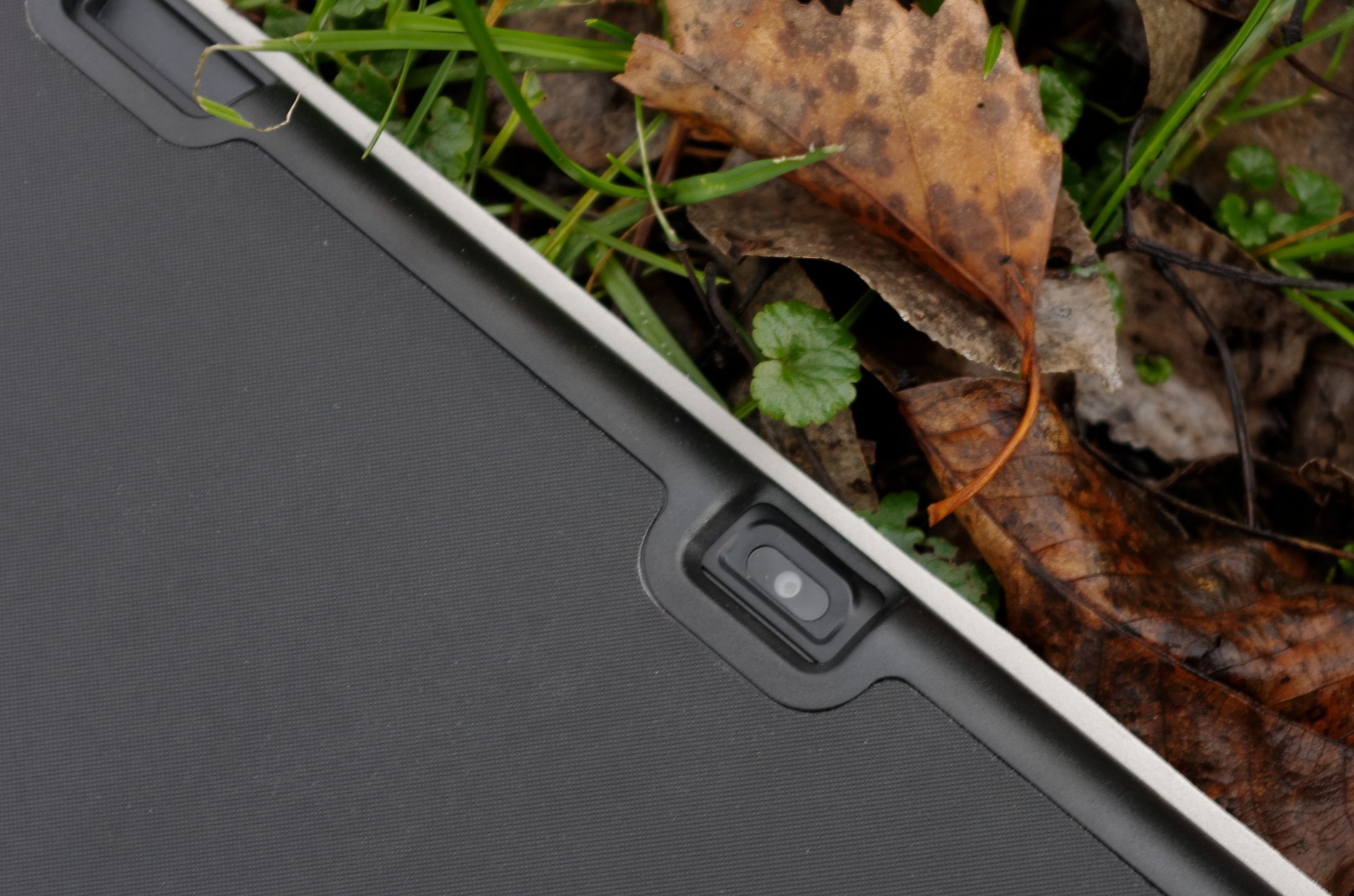

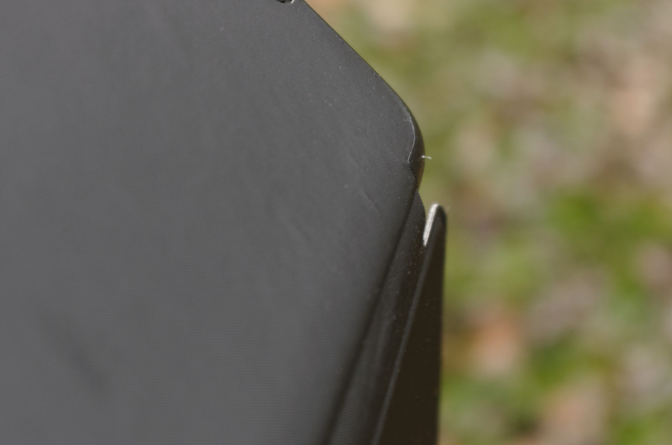

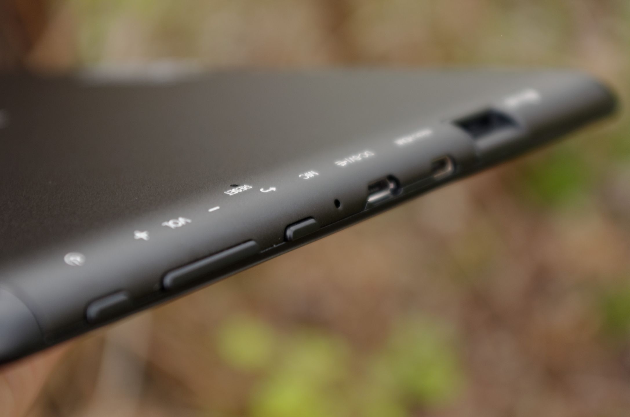

Co ciekawe, znajduje się tam także sprzętowy przycisk back, oraz otwór dzięki któremu przy użyciu igły będziemy w stanie zresetować urządzenie do ustawień fabrycznych. Czyżby producent w ten sposób sugerował nam, że mogą wystąpić jakieś nieoczekiwane problemy uniemożliwiające przywrócenie urządzenia do działania za pomocą normalnych metod? Wykonanie tabletu można ocenić na plus. Co prawda tył jest plastikowy, ale jednak nie ma tu mowy o żadnym skrzypieniu, czy jakichś brakach w samym wykończeniu. Obudowa jest dobrze spasowana, nie ugina się pod umiarkowanym naporem i nie robi wrażenia, jakby zaraz miała się rozlecieć. Dobre wrażenie nieco psuje wspomniany tył, który naprawdę strasznie łapie wszelkie odciski palców, przez co szybko zaczyna wyglądać po prostu mało estetycznie. Tablet jest dosyć ciężki, waży bowiem prawie 656g, o wygodnym korzystaniu za pomocą jednej ręki można zapomnieć. Jego wymiary do najmniejszych z pewnością nie należą: 25,9 cm szerokości, 16,9 cm szerokości i 9 mm grubości.

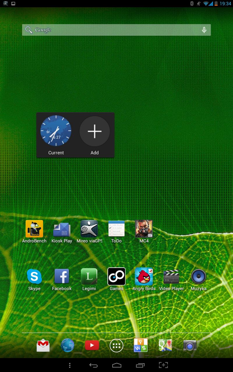

[break/]OprogramowanieSystem jaki znajdziemy na tablecie to Android 4.2.2. Nie doświadczymy tu zbyt wielkich zmian od producenta, ani żadnej nakładki. Jednych może to zadziwiać, ale ja cieszę się, że producent zdecydował postawić na czysty system. Oko cieszy przede wszystkim interfejs holo, a więc nieco futuryzmu w połączeniu z czernią i barwą niebieską. Uwagę zwraca na siebie użycie przycisków ekranowych zamiast fizycznych, o czym jeszcze nie wspominałem. Producent użył tutaj rozwiązania znanego z serii Nexus, gdzie przyciski funkcyjne są wyświetlane na ekranie i dostosowują się do obrotu lub też aplikacji pełnoekranowych. Strata przestrzeni roboczej wynikająca z ich zastosowania w zasadzie nie ma większego znaczenia przy tak dużym ekranie. Ciekawostką jest natomiast to, że oprócz tradycyjnego cofania, przycisku głównego i przełącznika aplikacji znajdziemy tu jeszcze dwa. Po lewej stronie zawsze wyświetlany jest przycisk odpowiadający za ustawienia (w Nexusach jest on wyświetlany kontekstowo i po prawej), zaś z drugiej strony przycisk do… wykonywania zrzutu ekranu. Dlaczego ten pojawił się w ogóle w urządzeniach przeznaczonych głównie dla zwykłych użytkowników? Nie znam odpowiedzi na to pytanie, choć przyznać muszę, że ułatwił mi on nieco zbieranie materiałów do tej recenzji.

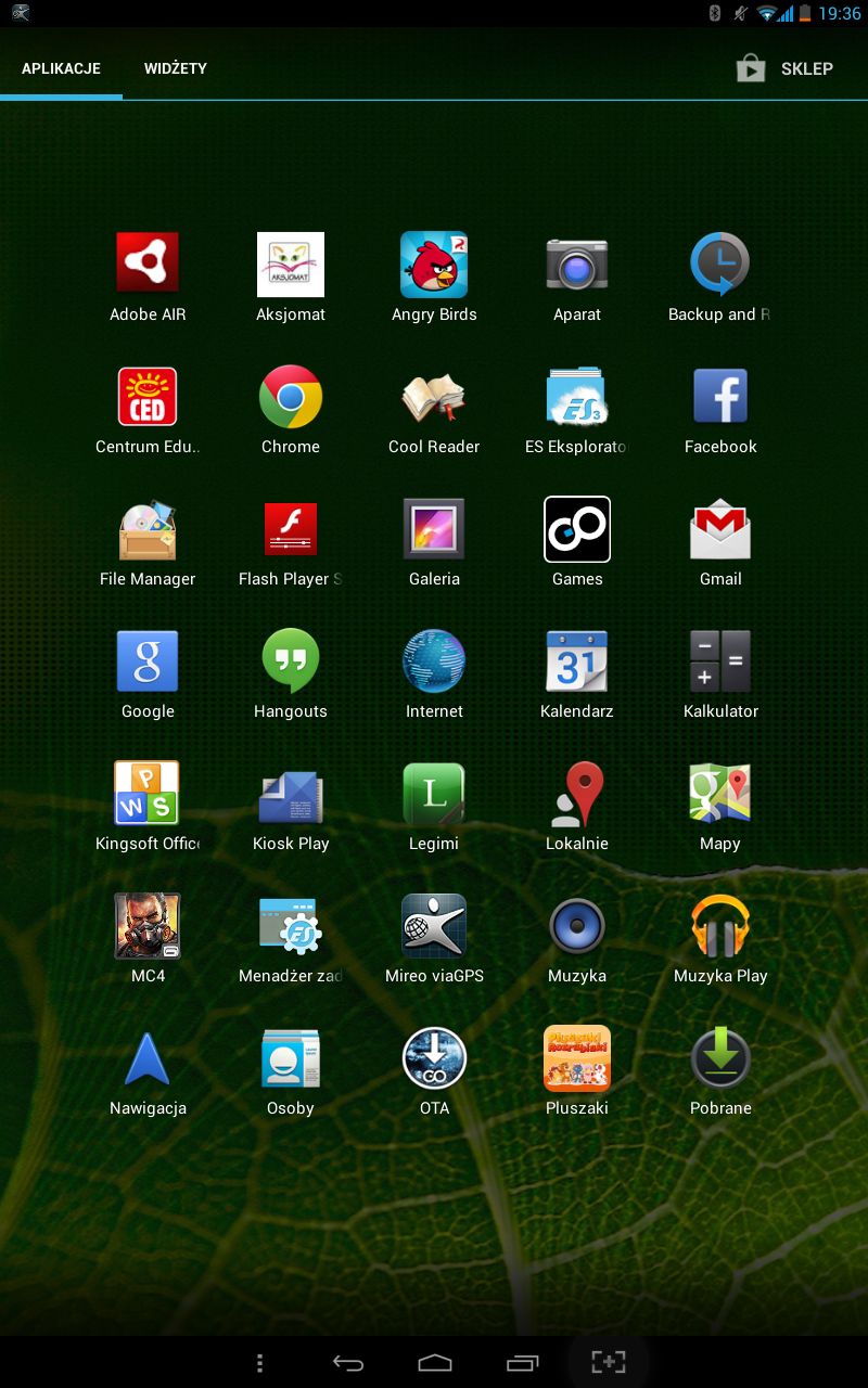

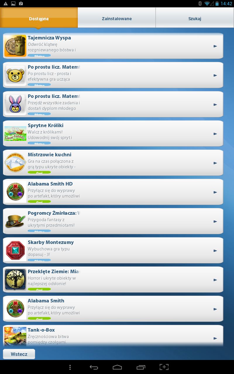

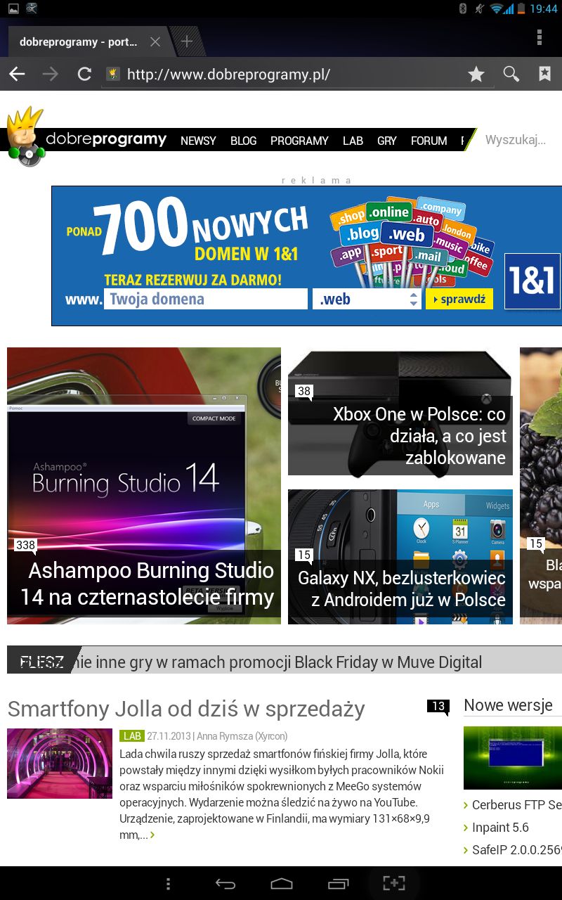

Domyślnie znajdziemy na urządzeniu nieco aplikacji, dzięki którym w zasadzie nieco zbędne staje się korzystanie ze sklepu Google Play, przynajmniej w wypadku mniej zaawansowanych użytkowników. Do naszej dyspozycji oddano dwie przeglądarki internetowe, mobilną wersję Chrome, a także przeglądarkę Androida z AOSP. Ta druga obsługuje wtyczki, a producent od razu dorzucił Adobe AIR oraz Adobe Flash Playera, więc nie można narzekać na małą funkcjonalność stron internetowych. Same przeglądarki działają poprawnie, całkiem płynnie i gdyby nie ekran to korzystanie z nich byłoby naprawdę przyjemne. Za manager plików odpowiada dobrze znany eksploatator ES, co jest bardzo dobrym wyborem. Nie tylko pozwala on na szybkie użycie OTG, ale także połączenie np. z FTP czy chmurami takimi jak Dropbox oraz SkyDrive. Od tego producenta znajdziemy również manager zadań ES służący kontroli nad procesami czy też czyszczeniem danych tymczasowych. Zastanawia mnie jednak, czy aplikacja tego typu na pewno jest typowym użytkownikom potrzebna. Czyżby znowu jakaś sugestia dotycząca sprzętu?

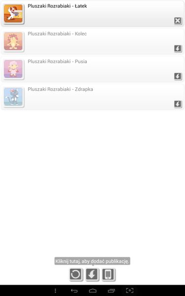

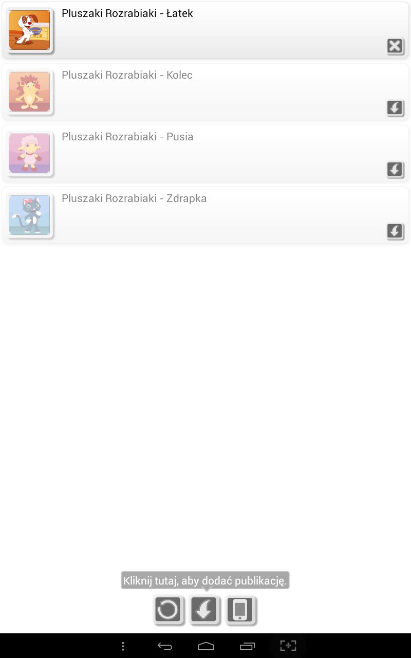

Pakiet biurowy to darmowy, dobrze znany Kingsoft, który spisze się dobrze z wieloma rodzajami plików. Na tablecie znalazło się również miejsce na dwie aplikacji dla dzieci. Pierwsza z nich to dobrze znane Angry Birds, druga natomiast to gra do nauki o nazwie „Pluszaki”, w której gracz ma za zadanie rozwiązywać łamigłówki (np. przejście przez labirynt). Z innych aplikacji wymienić można proste zarządzanie zadaniami ToDo, a także klienta wydawnictwa PWN i serwisu Legimi, oraz co ciekawe, aplikację Cool Reader… tylko to będzie chciał na tym czytać książki? Spośród najbardziej znanych aplikacji znajdziemy także Skype i Facebooka. Nie brakuje typowych podstaw, a więc galerii, klienta GMail, kalendarza, kalkulatora czy odtwarzacza muzycznego i wideo. Aktualizacje są dostępne przez teoretycznie efektowną aplikację do OTA (czyli aktualizowania przez internet), ale czy tablet czegoś takiego się doczeka… śmiem wątpić. Dosyć ciekawie wygląda dostępna nawigacja Mireo. Ze strony internetowej GoClever pobrać można bezpłatne mapy dla trzech krajów: Polski, Czech i Słowacji. Nawigacja może informować o limitach prędkości, fotoradarach i punktach PQI, lecz jej mapy są jeszcze z końca 2012 roku i nie wiem, czy można naprawdę na nich polegać. Samo używanie nawigacji przy pomocy takiego kolosa wydaje się nieco mało wygodnym rozwiązaniem w samochodzie, który przecież też ma szybę z pewnym polem widzenia. Ogólnie mówiąc, na tablecie znajduje się całkiem sporo oprogramowania, ale jest ono dobrane sensownie.

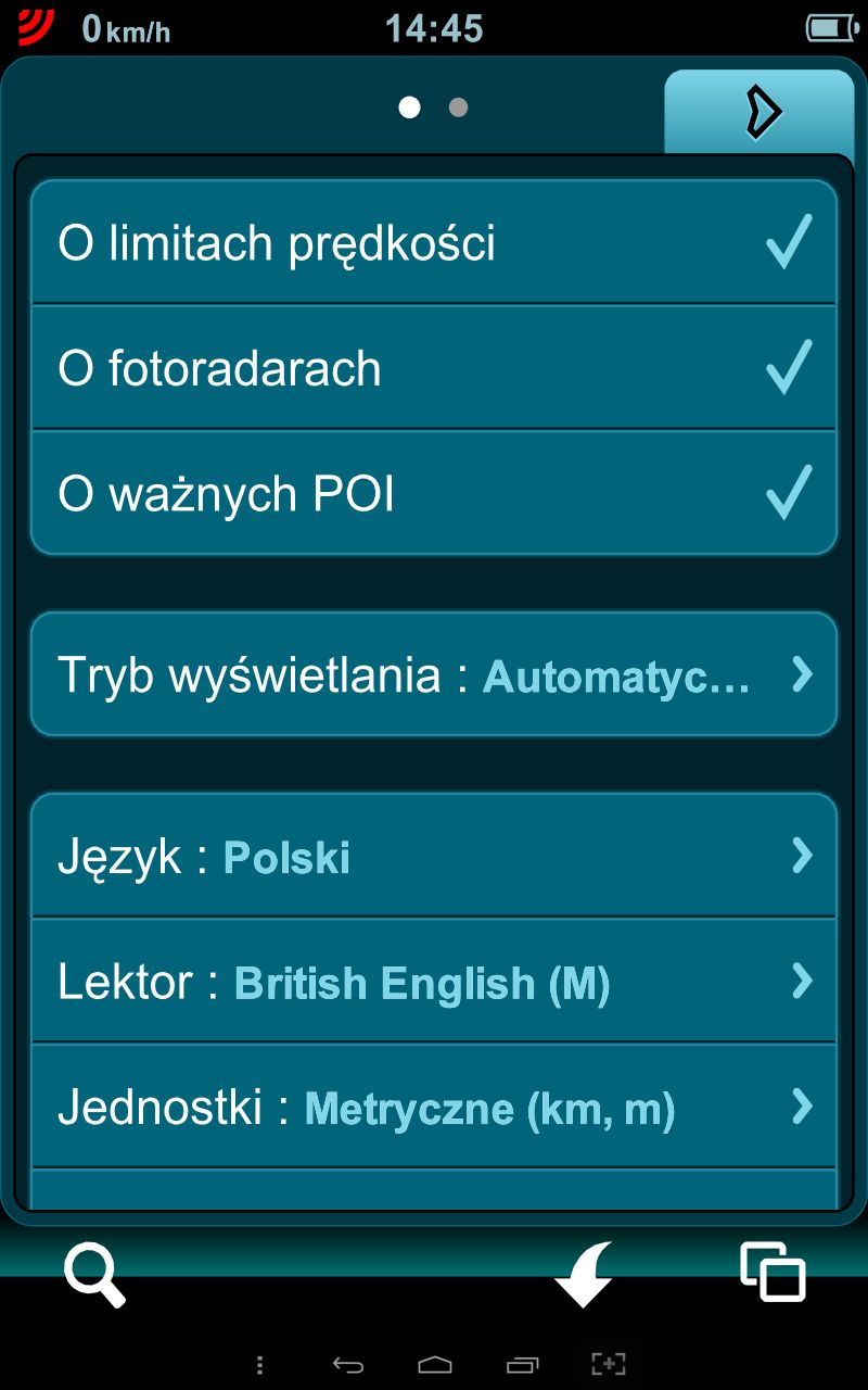

Niestety nie wszystko jest tak, jak moim zdaniem być powinno. Wiele z aplikacji posiada interfejs w języku angielskim. Nawet klawiatura jest prosto z AOSP i nie posiada wsparcia dla podpowiadania słów w języku polskim... Konieczne jest zainstalowanie innej, chociażby klawiatury Google ze sklepu Play, która nie ma z tym najmniejszych problemów. Zakrawa to na istny żart z klientów, bo przecież urządzenie jest sprzedane przez producenta z Polski. Ja rozumiem, że na czymś trzeba oszczędzać, no ale żeby ustawienia karty SIM nie były dostępne w rodzimym języku? Żeby ustawienia SMS witały nas napisami „Notifications” lub „General”? Stanowczo, nie tędy droga.

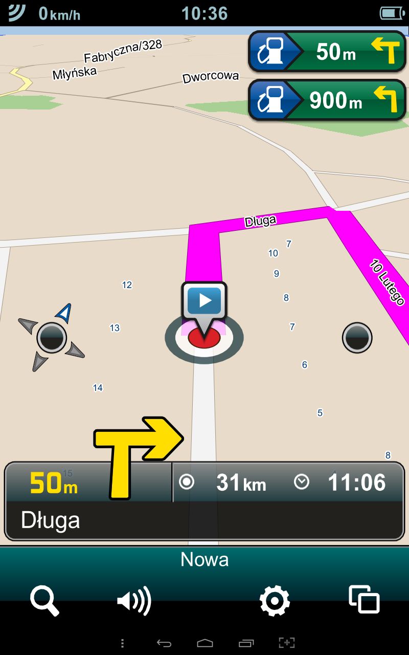

Niewątpliwymi plusami tabletu jest całkiem bogate wyposażenie dotyczące łączności. Z rzeczy oczywistych jest to obsługa WiFi w standardach 802.11b/g/n. Nieco zaskakuje Bluetooth w wersji 4.0, ale prawdziwą gratkę stanowi modem GSM wspierający 3G/HSPA+ w zakresach 900/2100MHz. Można go śmiało wykorzystać tak przy kartach typowych dostawców, jak i np. przy Aero2, z którym współpracuje poprawnie po dodaniu odpowiednich punktów APN. O ile z zasięgiem GSM nie ma najmniejszych problemów w zasadzie cały czas był on n naprawdę wysokim poziomie, o tyle WiFi jest pod tym względem dosyć kiepskie. Wypadło gorzej niż Nexus 4, który orłem jeżeli chodzi o ten rodzaj łączności nigdy nie był. Oczywiście oprogramowanie umożliwia utworzenie hotspotów do udostępniania połączenia internetowego zarówno przez WiFi jak i Bluetooth.

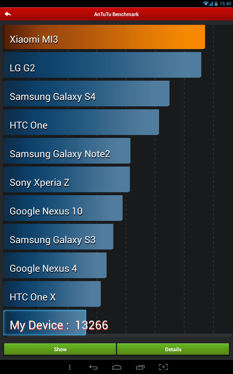

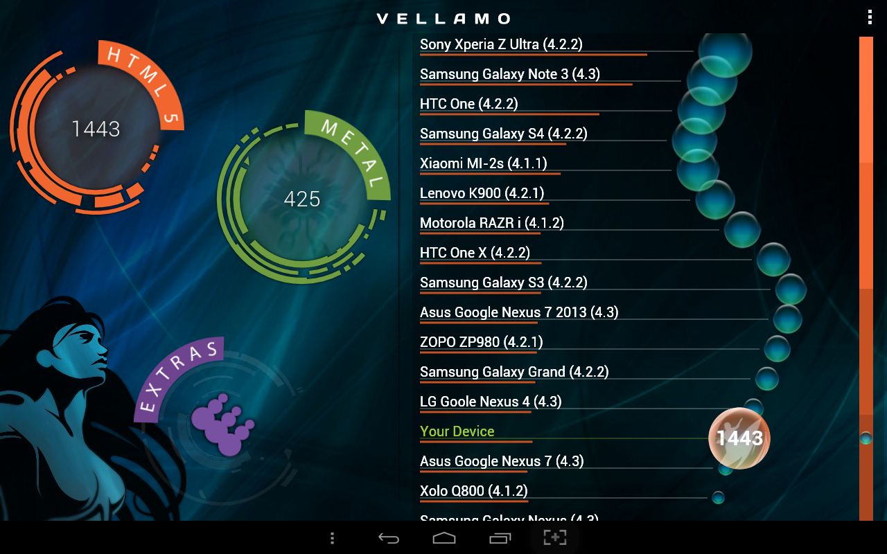

[break/]Wydajność i bateriaPod maską tabletu znajdziemy czterordzeniowy procesor Mediatek MT8389 (Cortex A7) taktowany 1,2 GHz, również czterordzeniowy układ graficzny PowerVR SGX 544, a także 1 GB pamięci RAM. Na papierze wygląda to całkiem nieźle, jak jest natomiast w rzeczywistości? Testy syntetyczne plasują sprzęt całkiem wysoko, bo na poziomie Nexusa 4, co było dla mnie szczerym zaskoczeniem. Jest tu jednak jakiś problem, bo urządzenie po prostu pomimo takiej teoretycznej mocy nie działa zbyt płynnie. Niemalże czysty Android, a płynności nie ma nawet w otwieraniu listy aplikacji czy też przewijaniu pulpitów… Nie wiem co producent zepsuł, ale trzeba przyznać, że miał do tego prawdziwy talent. Nawet wyniki wydajności wbudowanej pamięci wyglądają co najmniej przyzwoicie więc trudno wytłumaczyć, jakim cudem całość działa wyraźnie gorzej niż chociażby smartfon Galaxy Nexus, nie mówiąc już w ogóle o Nexusie 7 pierwszej generacji.

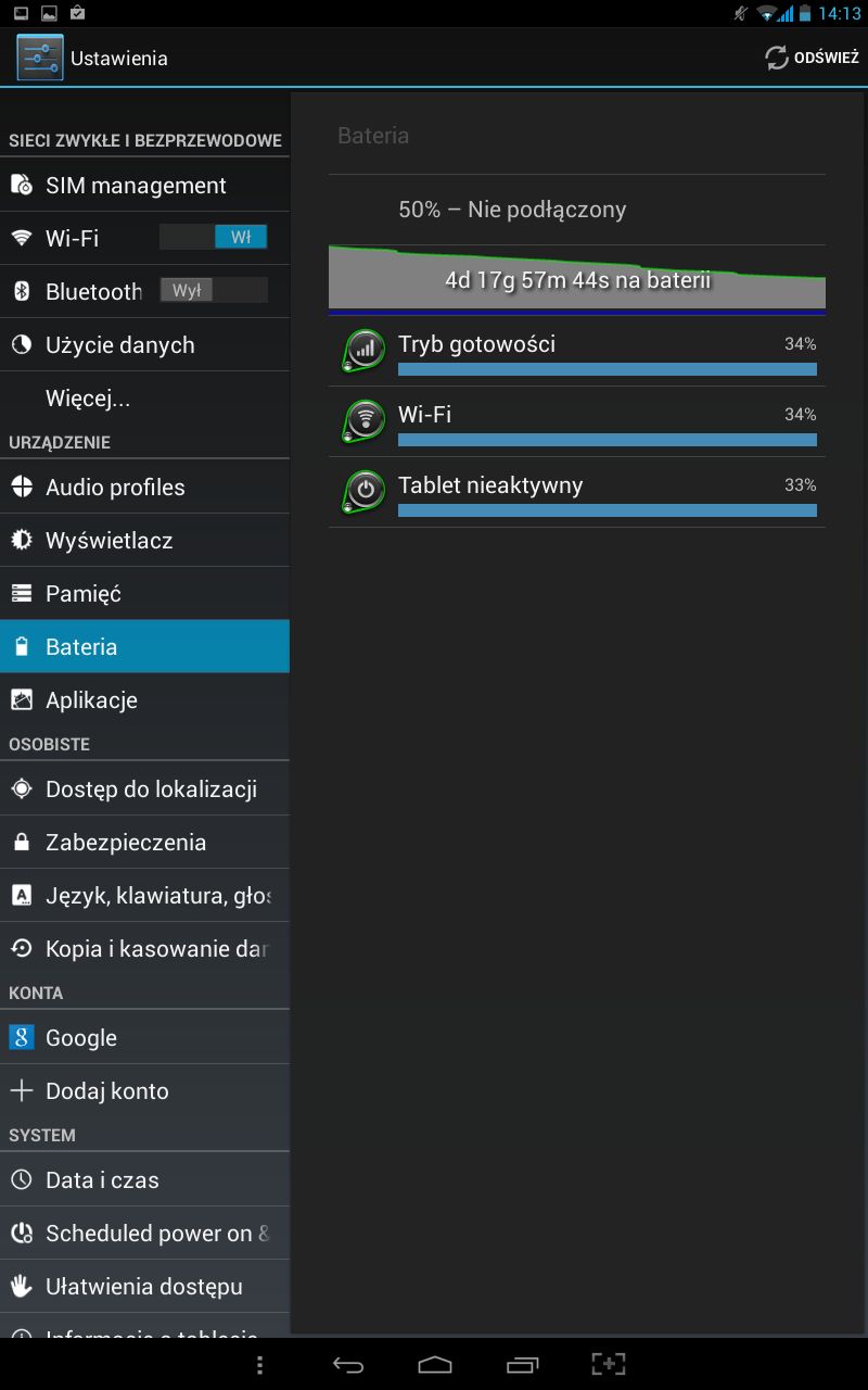

Bateria ma pojemność 8000 mAh… albo i 7500 mAh, bo inne informacje znajdziemy na pudełku, a inne na stronie producenta czy też sklepów mających go w swojej ofercie. W każdym bądź razie, każda z nich wydaje się wartością naprawdę sporą. Inne urządzenia 10-calowe najczęściej oferuje 7000 mAh lub nawet nieco mniej. Gdy urządzenie po prostu sobie leży i synchronizuje dane oraz utrzymuje łączność z siecią WiFi i komórkową jest w stanie wytrzymać nawet 10 dni. Znacznie gorzej to wygląda gdy użytkownik zacznie intensywnie korzystać z ekranu, bo jego praca szybko wyczerpuje baterię. Gdy natomiast zdecydujemy się dodatkowo na uruchomienie czegoś wymagającego, np. gry 3D, bateria po prostu będzie lecieć w oczach i szybko zobaczymy ostrzeżenie o jej niskim poziomie. Nie ma się z zasadzie temu co dziwić, ekran jest naprawdę spory, a jak już wspominałem wcześniej, świeci bardzo jasno nawet na najniższym możliwym ustawieniu.
