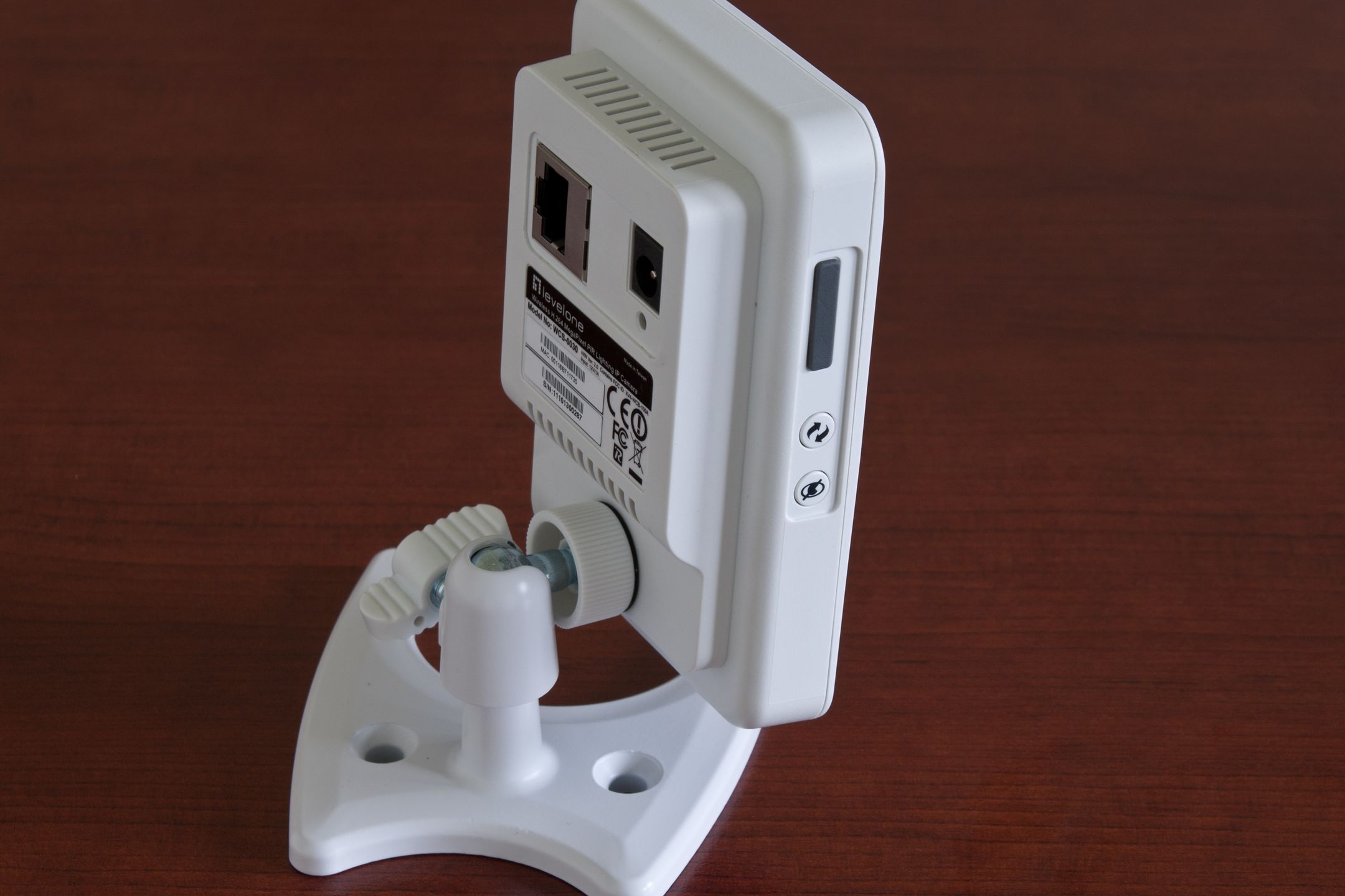

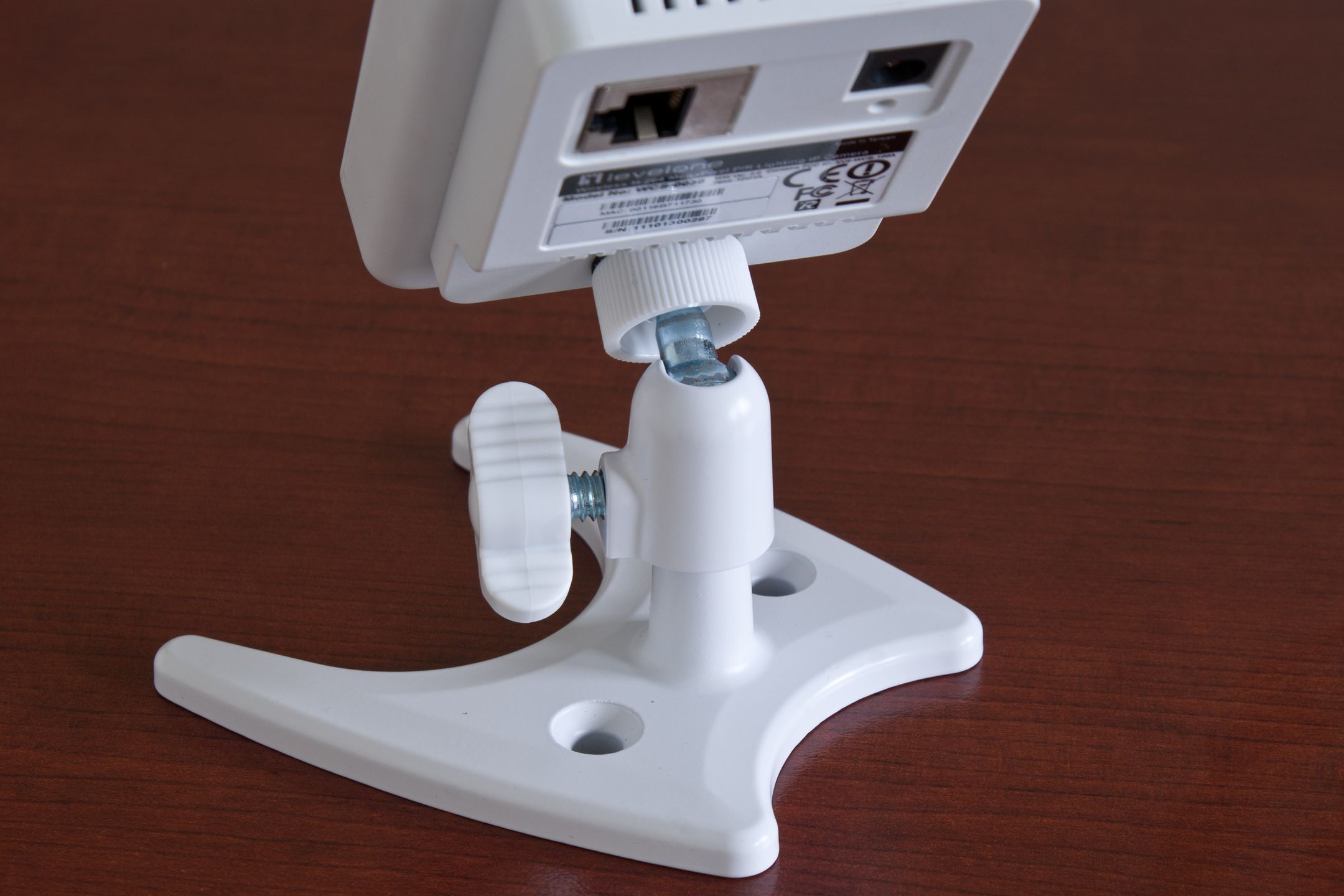

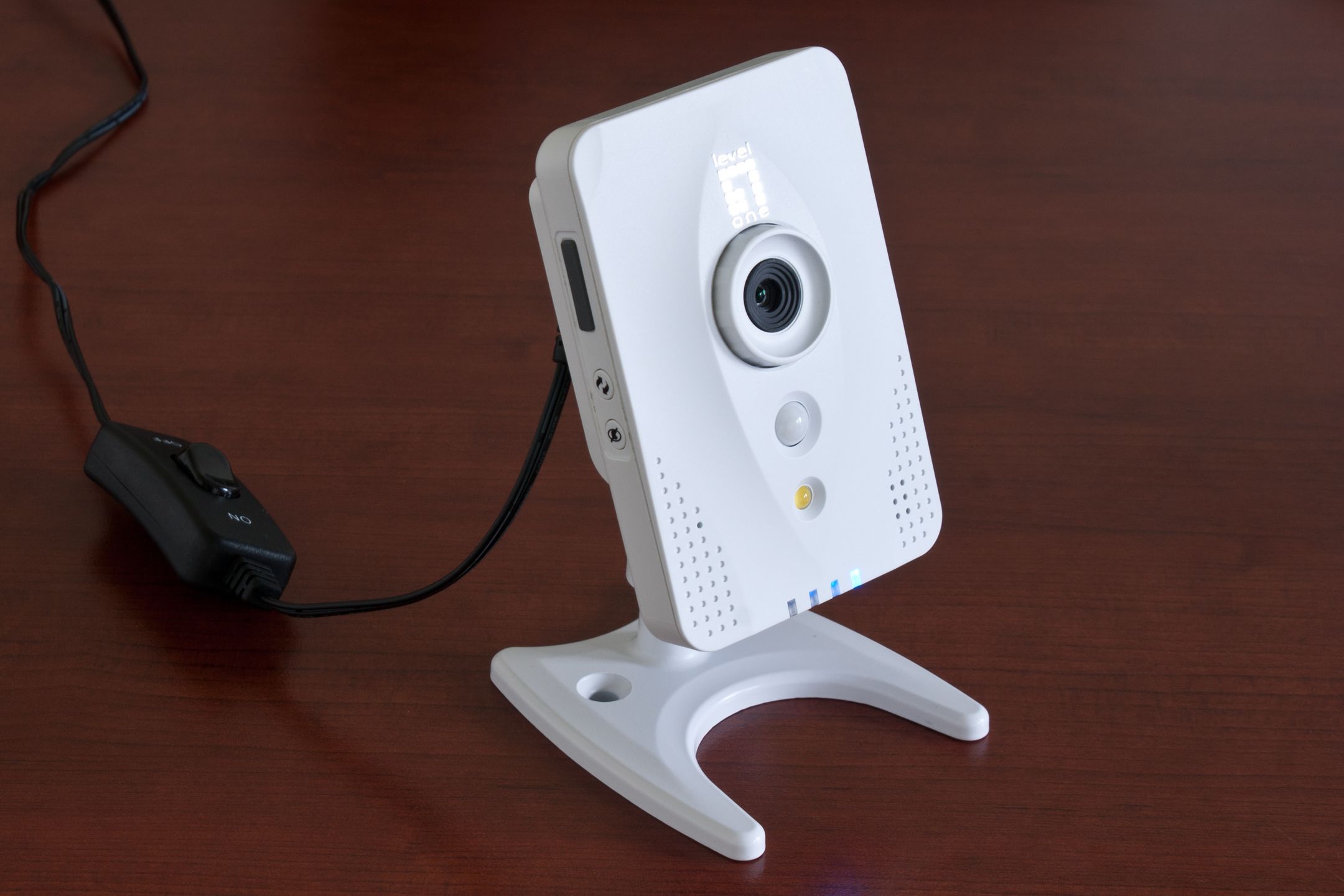

Model WCS-0030 to klasyczna konstrukcja z plastiku, w której obiektyw, czujka PIR i ledowe doświetlenie znajdują się w osi symetrii. Zaraz pod nimi umieszczono rząd czterech diod informacyjnych i charakterystyczne kratownice maskujące głośniki i mikrofon. Na lewym boku wciśnięto czytnik kart microSD i dwa przyciski WPS i Privacy. Z tyłu zaś złącze Ethernet, gniazdo zasilające, cofnięty w głąb obudowy guzik resetujący ustawienia oraz gwint na stojak. Podstawę dla kamerki wykonano z polakierowanego na biało metalu. Dokładnie z dwóch elementów tworzących razem kulkowy zawias zaciskany w ustalonej pozycji ręcznym „motylkiem”. W dość masywnej podstawie umieszczono otwory do stałego montażu na blacie lub ścianie.

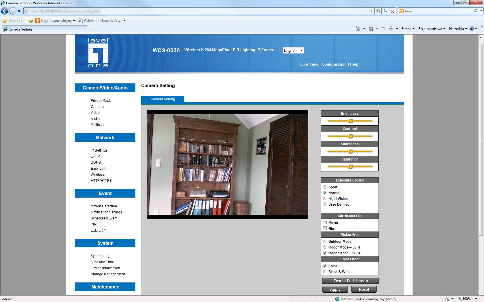

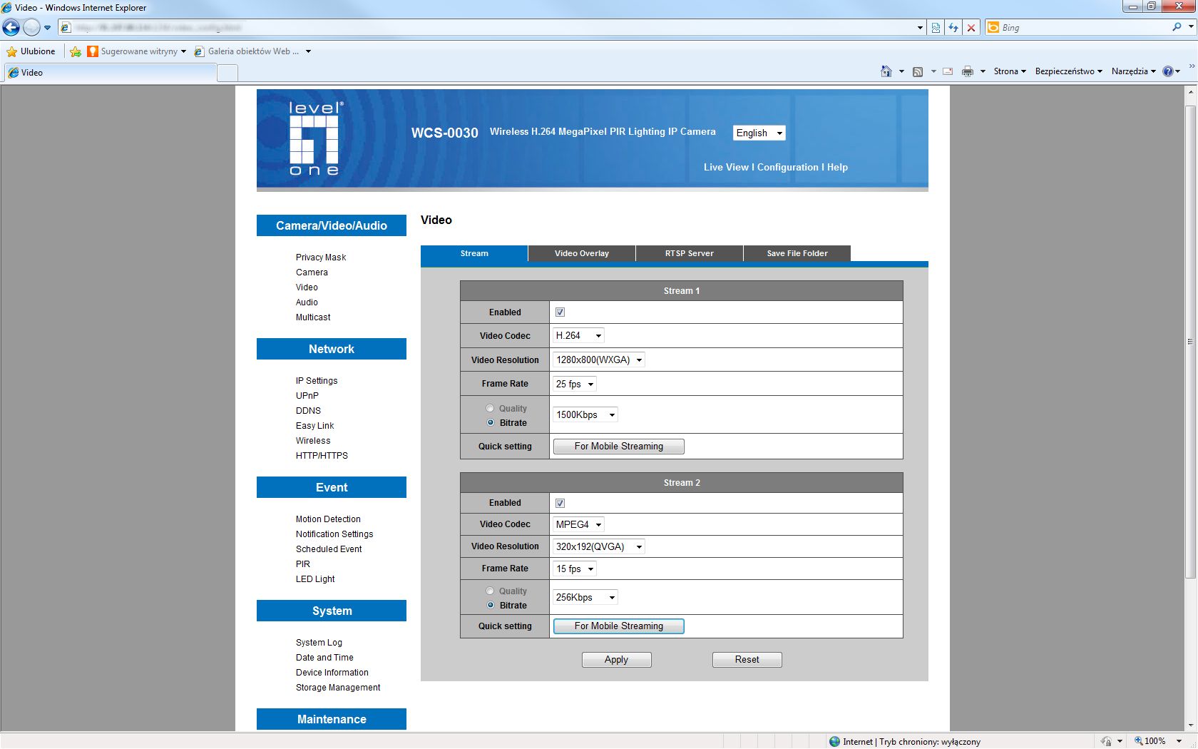

Konfiguracja kamerki mimo wielu opcji jest prosta. W oknie przeglądarki widoczne są pogrupowane linki m.in. do zmiany kompresji przesyłanego obrazu, ustawień połączeń sieciowych i lokalizacji zapisu danych, obsługi doświetlenia i czułości czujnika obecności, powiadomień i wyświetlania informacji o sprzęcie. Na uwagę zasługuje dwukanałowe streamowanie o różnej jakości obrazu przydatne w przypadku podglądu przez urządzenia mobilne. Kamera obsługuje kompresję H.264, MJPEG i MPEG4 w trzech rozdzielczościach 1280x800 (WXGA), 640x400 (VGA) i 320x192 (QVGA) z wyborem prędkości nagrywanych klatek od 1 do 15 fpsów. Kolejną ciekawostką jest opcja Easy Link, która pojawia się tuż przed zainicjowaniem połączenia w kreatorze. LevelOne dla swoich klientów zarezerwował adresy DDNS w domenie level1dns2.net. Oprócz tego można skorzystać z kont w DynDNS i TZO. Na koniec to co ucieszyło mnie najbardziej, czyli rozbudowane opcje powiadomień i zapisu. Obraz może być nagrywany ciągle, lub podczas wykrycia ruchu przez czujkę, a pliki wideo lub zrzuty ekranu mogą być wysyłane na serwer FTP, przez protokół SMTP na wybrany adres mailowy, poprzez Sambę lub zapisywane na kartę microSD/SDHC. Dostęp do poglądu kamerki może być ustalony dla konkretnej grupy użytkowników z różnymi hasłami lub do określonych przez administratora adresów IP.

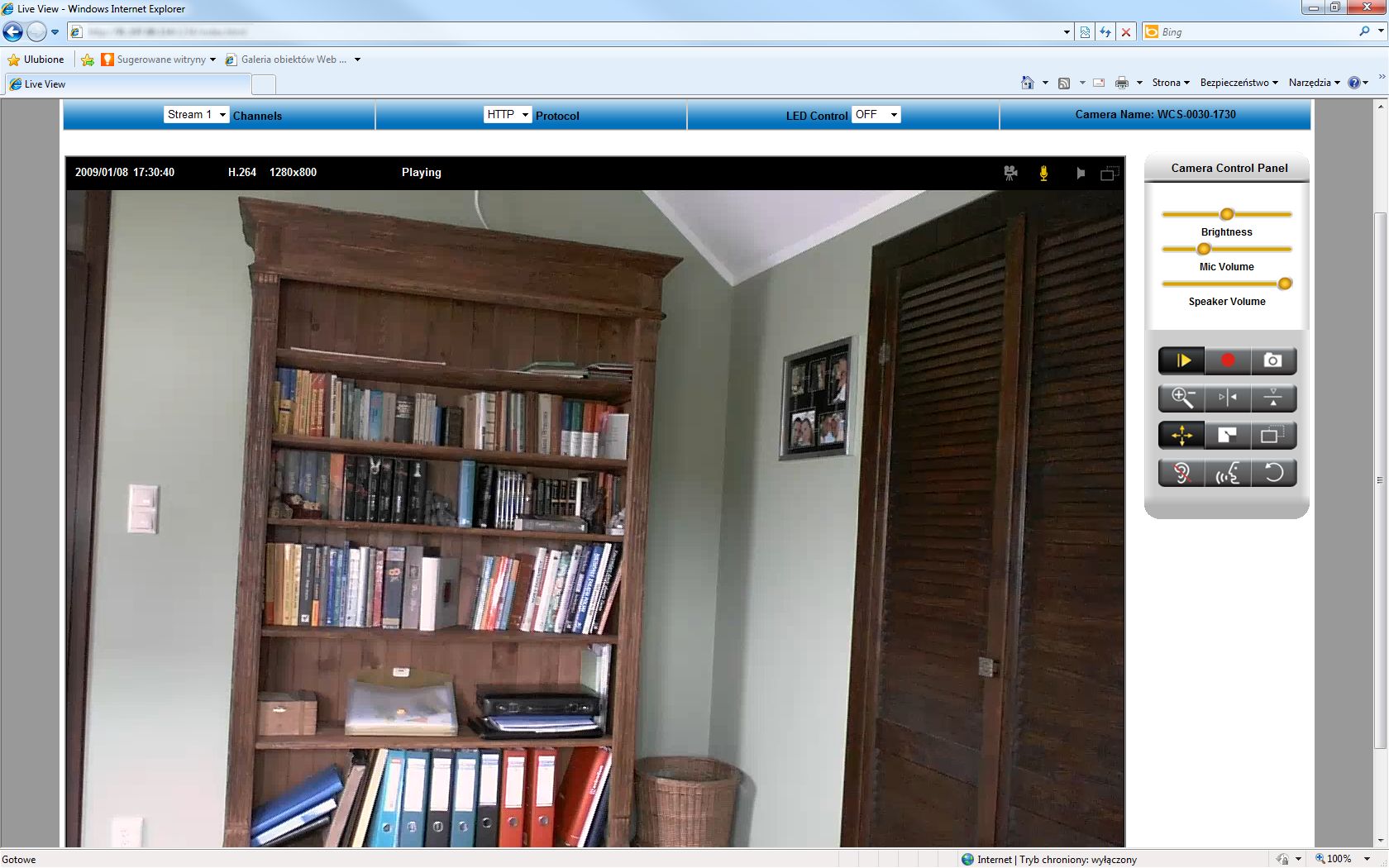

Jakość przesyłanego obrazu nie powala z nóg, ale w zupełności wystarczy do obserwacji średniej wielkości pomieszczenia. Jest dobrze, jeśli do kamerki dociera naturalne światło, akceptowalnie jak korzystamy ze sztucznego oświetlenia i niestety poniżej oczekiwań jak kamerka musi skorzystać z wbudowanej diody LED. Podczas testu dodałem swój adres mailowy, aby otrzymywać zrzuty po wykryciu ruchu. W pomieszczeniu nie miałem kogo nagrywać, więc odwróciłem kamerkę w kierunku okna (stała pod kątem do szyby). Ku mojemu zdziwieniu wiadomości na skrzynce pojawiały się co parę minut. Najpierw zmniejszyłem czułość czujki, ale to nie pomogło, aż w końcu skorzystałem z opcji wytyczenia obszaru, w którym ma reagować kamerka. Zmiana ustawień nic nie dała, więc albo kamerka nie nadaje się do monitorowania terenu za oknem przez szybę, albo po raz kolejny zawiniło oprogramowanie.
