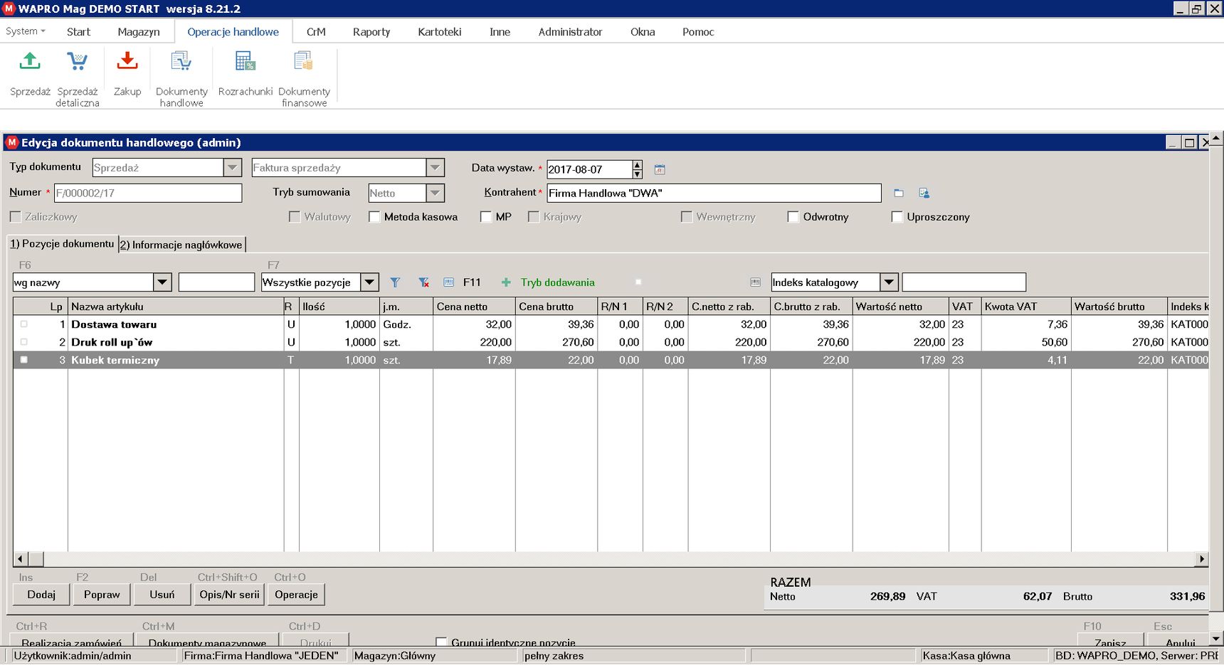

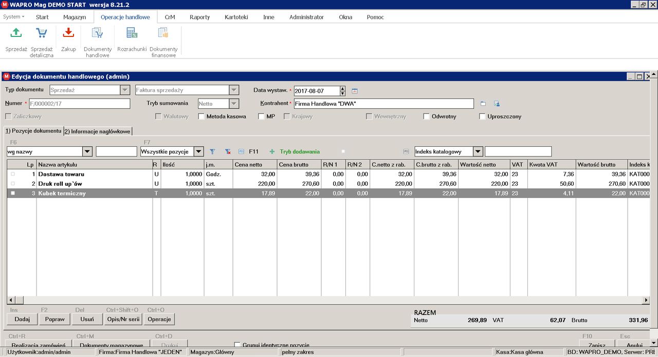

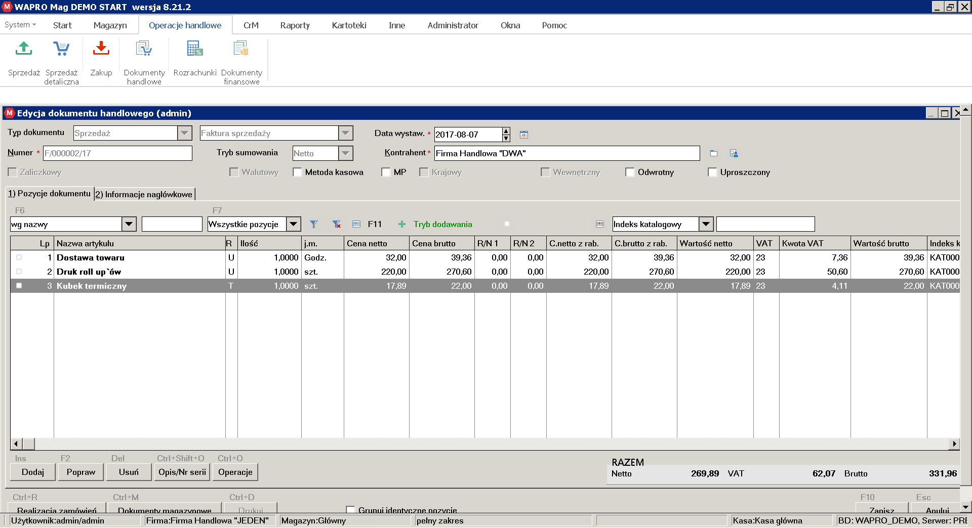

To właśnie tu przychodzi z pomocą maszfakture.pl. W czterech krokach można zautomatyzować cały proces. Punktem wyjścia jest wystawienie faktury. W naszym scenariuszu wystawiający będzie wykorzystywał program WAPRO Mag, gdzie wystawiamy fakturę na druk roll-upów oraz sprzedaż kubków termicznych i ich dostawę. W menu Nagłówek wystarczy importować dane kontrahenta wprowadzone wcześniej, a następnie zatwierdzić wystawienie faktury. Po stronie programu handlowego wystawcy faktury to już wszystko.
Wystawiamy fakturę w programie WAPRO Mag. Gadżety z dostawą wycenione na 331,96 zł brutto.

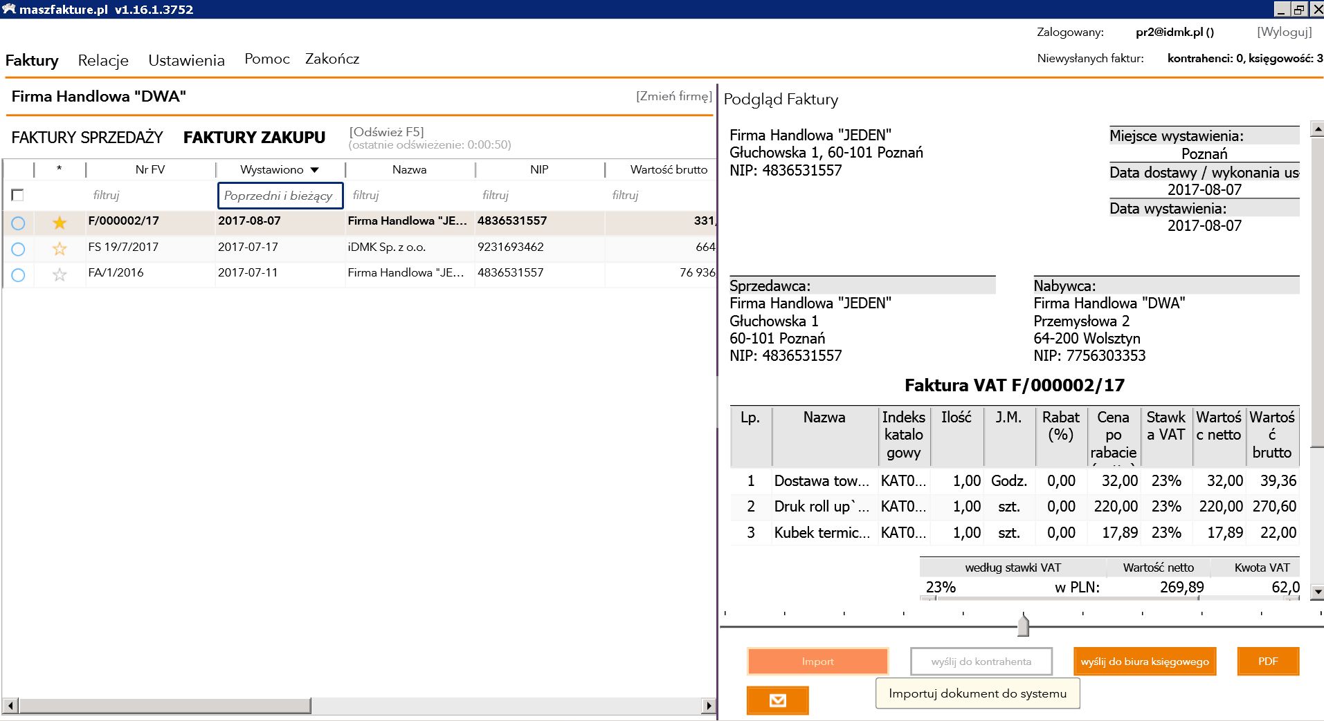

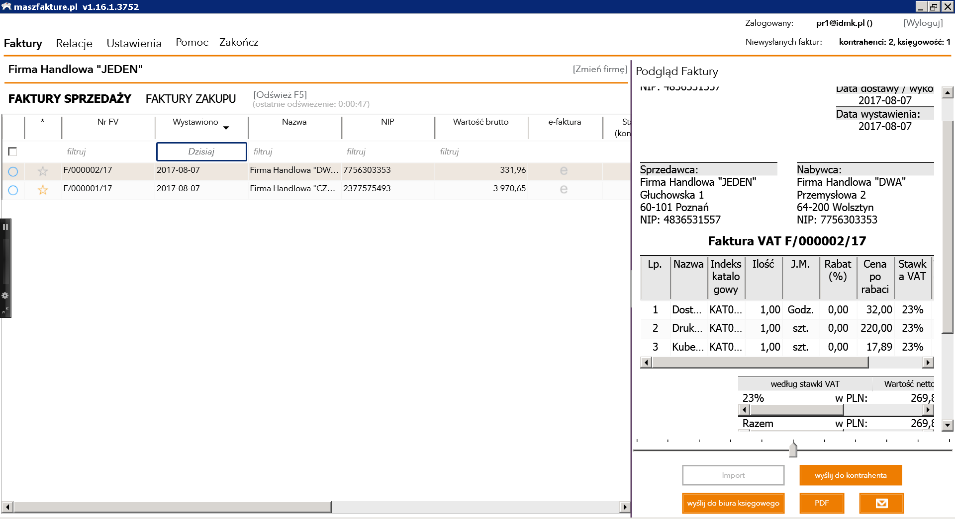

Następnie przechodzimy do programu maszfakture.pl, gdzie należy zalogować się na utworzony wcześniej profil firmy. Dostępna będzie tam już wystawiona przed momentem faktura, o czym użytkownik zostanie poinformowany powiadomieniem na tacce systemowej. Listę faktur możemy zresztą filtrować ze względu na czas wystawienia, numer faktury, nazwę i NIP kontrahenta, co zdecydowanie ułatwia identyfikację konkretnego dokumentu. Ponadto każda nowa faktura będzie na liście pogrubiona.
Po zatwierdzeniu faktury w programie WAPRO Mag, pojawia się ona automatycznie w programie maszfakture.pl. Tutaj możemy uzyskać podgląd oraz wysłać ją do kontrahenta i księgowości dwoma kliknięciami.
Po kliknięciu faktury, jej szczegóły zobaczymy na panelu bocznym. Tamże wyświetlone zostaną przyciski, które pozwalają na przesłanie jej dalej. Dwa pierwsze z nich dotyczą dystrybucji czystych danych w ramach maszfakture.pl: możemy zdecydować tutaj, czy faktura ma zostać wysłana do kontrahenta, do biura księgowego, czy też do obu partnerów. Jeżeli jednak nie korzystają oni jeszcze z maszfakture.pl, to możliwe jest wygenerowanie PDF-a i wysłanie go.

To już maszfakture.pl po drugiej stronie okienka: kontrahent otrzymuje fakturę za zamówione dobra.
Jak sytuacja wygląda po jego stronie? Jak nietrudno się domyślić, odwrotnie niż w przypadku wystawcy: najpierw zobaczy on w swojej skrzynce odbiorczej faktur nową pozycję, gdzie także będzie mógł się zapoznać z jej szczegółami na panelu bocznym. Stąd może przesłać ją do działu księgowości, albo dokonać importu do własnego (w naszym scenariuszu innego, niż oprogramowanie wystawcy faktury) programu handlowego. Wystarczy kliknąć Import, co wywoła pojawienie się okna walidacyjnego składającego się z trzech sekcji: nagłówek faktury, treść oraz podsumowanie.

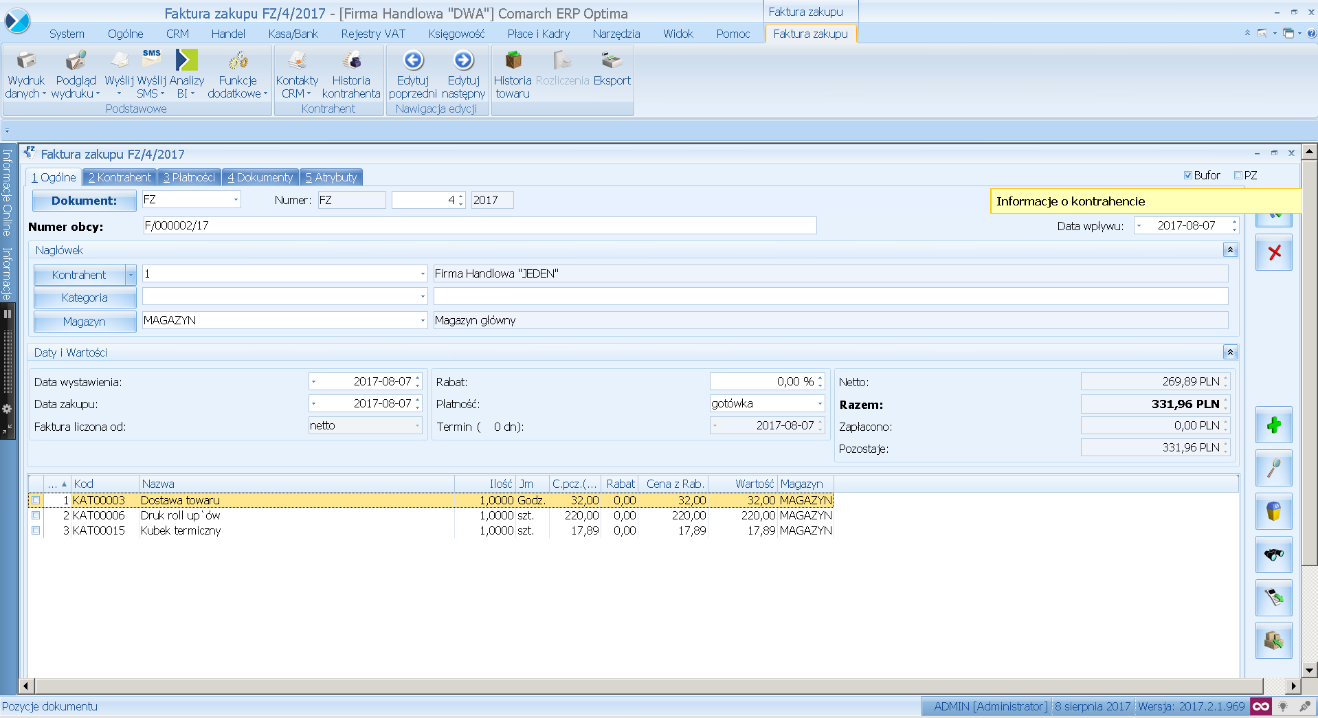

Wystarczy kliknąć przycisk Import, aby dane z faktury pojawiły się w wykorzystywanym przez niego oprogramowaniu, w tym przypadku Comarch ERP Optima.
Udany import zostanie potwierdzony odpowiednim komunikatem. Wystarczy, aby kontrahent przeszedł teraz do własnego programu handlowego , do menu pozwalającego na przegląd faktur zakupu. Zobaczy tam nową pozycję, w całości uzupełnioną danymi nadesłanymi przez wystawcę za pośrednictwem maszfakture.pl.
