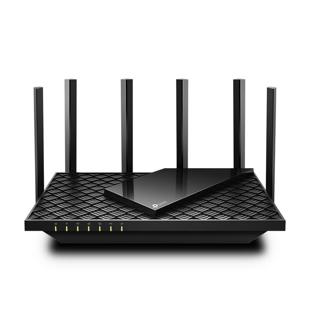

Z kolei od 2019 r. pojawiły się routery wykorzystujące protokół 802.11ax (Wi-Fi 6) zapewniający optymalizacje dotyczące zużycia energii czy dalsze zwiększenie osiągów (do 9,6 Gbps) poprzez m.in. podwojenie liczby strumieni MU-MIMO do ośmiu. Przykładem jest bardzo udany TP-Link Archer AX73 oferujący bardzo dobre osiągi w swojej cenie.
TP-Link Archer AX73
TP-Link Archer AX73 © materiały partnera

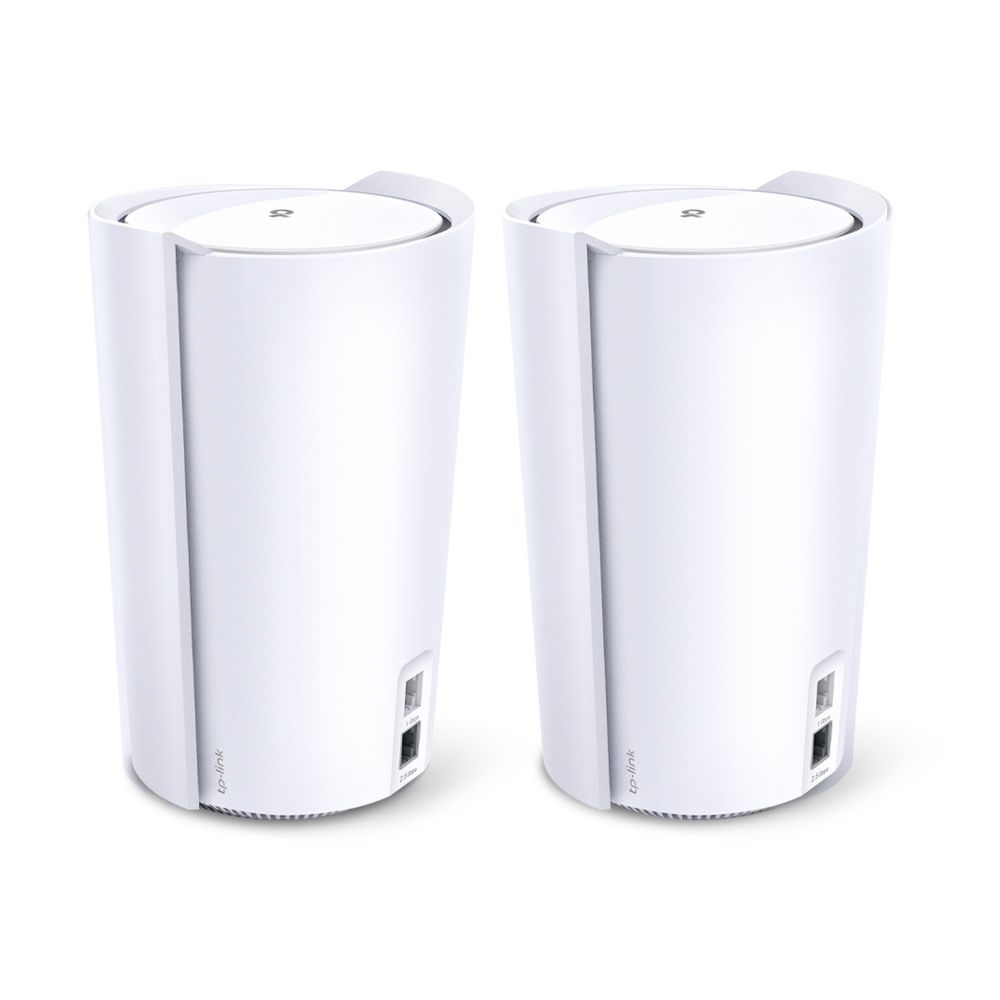

Ten problem eliminuje zastosowanie urządzeń działających w sieci Mesh, które od paru lat (czasy Wi-Fi 5) zaczęły się pojawiać w rozwiązaniach komercyjnych. Urządzenia wykorzystujące sieć Mesh tworzą jedną sieć, a wzmacniacze Mesh bądź routery są traktowane niczym oddalone anteny głównego routera. W takim przypadku podłączone urządzenia przełączają się "w locie" pomiędzy punktami oferującymi najlepszy zasięg.

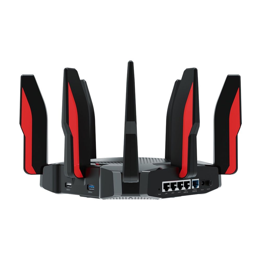

W grę wchodzą dwie drogi, z czego jedna opiera się na zakupie np. zestawu obejmującego trzy urządzenia TP-Link Deco X60 V3 (dwuzakresowy) lub Deco X90 (trójzakresowy), które można rozstawić w różnych miejscach domu. Z kolei druga opcja to uzupełnienie posiadanego routera pokroju TP-Link Archer AX73 (dwuzakresowy) lub Archer GX90 (trójzakresowy) o wzmacniacze pokroju TP-Link RE505X.
  • Deco X90
  • Archer GX90
[1/2] Deco X90 Źródło zdjęć: materiały partnera |
