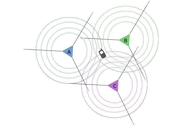

Wystarczą trzy maszty, by mierząc odległość telefonu od każdego z nich, dokładnie namierzyć użytkownika

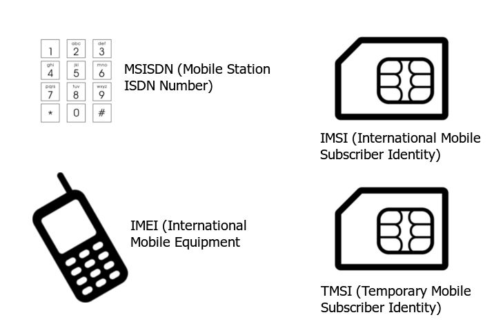

Zagrożenie dla prywatności użytkownika smartfonu (a takżezwykłej „komórki”) rozpoczyna się już w momencie włączeniaurządzenia i jego zarejestrowania w sieci operatora (co wiąże sięz ujawnieniem identyfikującego urządzenie numeru IMEI, orazujawnieniem identyfikującego kartę SIM numeru IMSI). Już topozwala na namierzenie urządzenia z niezłą dokładnością.Wykorzystuje się w tym celu klasyczną metodę triangulacji zapomocą znajdujących się w okolicy stacji bazowych telefoniikomórkowej. Anteny zamontowane na ich masztach zwykle występujątrójkami, tak, że każda pokrywa 120 stopni łuku okręgu wokółmasztu. Oprogramowanie sterujące stacją bazową jest w stanieocenić odległość od komunikującego się z nim urządzenia,mierząc siłę sygnału i czas między wysłaniem danych tam i zpowrotem, a także wskazać, w którym z wycinków okręgu się onoznajduje.
Przy jednym maszcie pomiar nie będzie dokładny, a im dalej odmasztu, tym błąd jest większy. Wystarczy jednak wykorzystać drugimaszt, z którym telefon negocjuje połączenie, a pomiar zyskuje naprecyzji. W dużych miastach, gdzie sieć telefonii komórkowej jestgęsta, już przy wykorzystaniu trzech masztów można dziś określićpołożenie urządzenia z dokładnością do kilkudziesięciu metrówkwadratowych. Przekonał się o tym niemiecki polityk Malte Spitz,który zażądał od Deutsche Telekom wydania danych lokalizacyjnychdla jego telefonu zebranych między sierpniem 2009 roku a lutym 2010.Po wygranym procesie sądowym (telekom nie kwapił się do wydaniatych danych), we współpracy z magazynem Zeit zdecydował sięupublicznić je na interaktywnejmapie. Z zatrważającą dokładnością, ujawnia ona pół rokużycia polityka partii Zielonych, pokazując gdzie był, jak się tamdostał, kiedy pracował, kiedy odpoczywał, gdzie szedł pić piwo,kiedy rozmawiał przez telefon, a kiedy wysyłał SMS-y. Dla służbprowadzących kontrolę operacyjną takie dane to sama przyjemność.

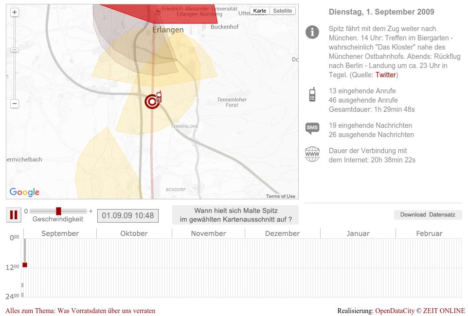

Dane zebrane przez Deutsche Telekom o Malte Spitzu: życie jak na dłoni
Można także podejść do sprawy z drugiej strony, zamiastśledzić telefon jednej konkretnej osoby, wziąć na celownik grupęo zadanych cechach. Tzw. zrzut z masztu zinstytucjonalizowanemunapastnikowi pozwala pozyskać kompletną listę urządzeń, któresię łączyły z określonym masztem w określonym miejscu iokreślonym czasie. To idealne rozwiązanie przy np. próbieustalenia, kto np. uczestniczył w demonstracji antyrządowej.
Za pomocą tych numerów identyfikowany jest telefon komórkowy w sieci operatora

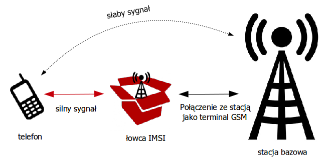

Jeśli napastnik zna numer IMSI ofiary (zawarty w karcie SIM),może przeprowadzić bezpośredni atak na jego urządzenie za pomocątzw. łowcy IMSI. To urządzenie jest niczym innym jak tylko fałszywąstacją bazową, służącą do namierzenia konkretnego telefonu ipodsłuchiwania prowadzonych z niego rozmów i komunikacji. Tolokalny atak, fałszywa stacja bazowa musi znaleźć się w pobliżuatakowanego urządzenia, gdzie będzie udawać stację bazowąoperatora o najsilniejszym sygnale. Będzie przy tym odrzucać próbypołączeń ze wszystkich innych telefonów, poza tym, który zgłaszasię określonym numerem IMSI.
Spotyka się czasem opinie, że służby są w stanie namierzyćsame karty SIM. To oczywiście nieprawda, karty są czysto pasywnymiurządzeniami, pozbawionymi własnego zasilania czy systemówłączności, niewłożone do włączonego telefonu po prostu nieistnieją. Tak samo też operator telefonii komórkowej nie jest wstanie namierzyć telefonu pozbawionego karty SIM – telefon takinie komunikuje się ze stacjami bazowymi, chyba że nawiązanezostanie z niego połączenie alarmowe (niekoniecznie świadomieprzez użytkownika, zrobić to może także złośliweoprogramowanie). Wtedy urządzenie wyszuka dostępne dostępne kanałykontroli rozgłaszania pobliskich stacji bazowych i udostępni imm.in. swój unikatowy kod IMEI.
Atak man-in-the-middle za pomocą urządzenia typu IMSI Catcher
Jak w ogóle jest możliwe, że taki atak może działać? Towszystko wynika z założeń sieci GSM, niejako potwierdzających, żetworzono ją z myślą o inwigilacji. Otóż o ile urządzeniewłączające się do sieci komórkowej musi się jej uwierzytelnić,to już sama sieć urządzeniu uwierzytelnić się nie musi. Jako zaśże telefony nieustannie szukają stacji bazowych o najsilniejszymsygnale, wystarczy fałszywą stację umieścić w pobliżu – atelefon sam się z nią połączy. Wówczas to łowca IMSI możenawet wyłączyć szyfrowanie połączeń głosowych (uaktywnić tzw.tryb A5/0), czy przełączyć na słabe szyfrowanie A5/1 czy A5/2,którego łamanie możliwe jest dziś w czasie rzeczywistym – iktóre celowo zostało zaprojektowane tak, by nie było zbyt trudnedo złamania.
Uwaga: fałszywe stacje bazowe nie muszą być duże. Na rynku odkilku lat dostępne są urządzenia, które ukryć można podmarynarką. Co ciekawe, łowcę IMSI można wykorzystać też doprzerwania wszelkiej łączności komórkowej w danym obszarze –wystarczy, że będzie odpowiednio szybko odrzucał on próbypołączeń ze stacją bazową dla wszystkich telefonów w okolicy.
